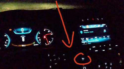

@Laderl2 ja ist ein Facelift. Naja das Problem ist mein Auto sollte keinen Start/Stop haben ist auch nicht mal eingetragen das er das überhaupt hat.
Hast du die Eco Taste? Sorry für das schlechte Bild
Es gibt Möglichkeit mit einem "Adapter" die letzte Einstellungen von S/S sich merken zu lassen.
Welchen Sinn macht deine Aussage, entweder es hat Start/Stop, oder nicht?!
Eingetragen ist sowas nie, beschäftige dich mal mit dem Thema EG-Betriebserlaubnis bzw. EG-Typgenehmigung.

Themenstarteram 12. September 2021 um 10:55
@virFortis ja hat er ist aber immer aus. Mache es nie an
Das Ding ist immer an (automatisch nach jedem Neustart), mit dem Taster macht man es nur bis zum nächsten Neustart aus.
Wenn Start/Stop bei dir nicht funktioniert, obwohl du es nicht abgeschaltet hast, dann ist deine Batterie zu schlapp.
Wenn du die Taste hast hast du auch Start/Stopp.
