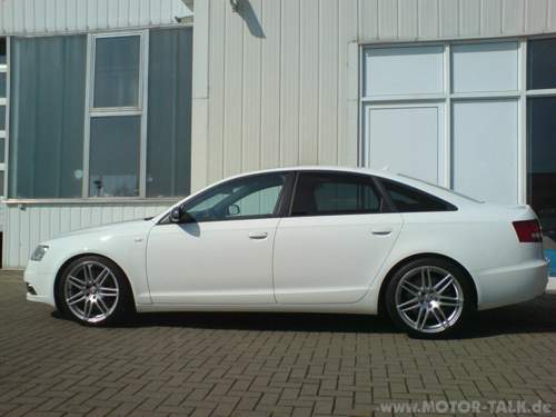

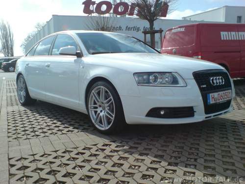

habe meinen um 20mm tieferlegen lassen. Hat mich 10€ als Dankeschön gekostet. Fahre 18" mit 245/40 ET 43.
Weiß jetzt nicht wer Bilder haben wollte, habe heute bei einem Sch...wetter
paar Bilder gemacht. Leider keine zum Vergleich von vorher.
Ich bin begeistert. Ist nicht zu hart und immer noch komfortabel. Ich würde das jederzeit wieder machen. Überlege nun schon zu meinen Sommerrädern ( gleiche Größe - nur andere Felgen) da noch etwas nach unten zu gehen.
Hoffe man kann was erkennen.
Gruß Frank
Gruß Frank
ja super, danke!!! genau sowas hab ich gesucht!!! sieht ja top aus! selbst in comfort schon nett tiefer, udn dann ist er ja relativ weich vom fahren her noch!
