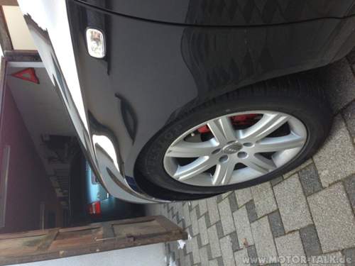

...anbei ein "vorher" Bild!

Jetzt auch mal mit einem besseren - wenn auch immer noch iPhone - Bild.
Ich würde mir an Deiner Stelle anstatt Tieferlegung lieber Gedanken um größere Felgen machen.
Die sehen irgendwie sehr klein aus, oder kommt das nur mir so vor?
Sind das 16'?
...das sind die 225/50R17 Winterräder 😛, hatt ich doch geschrieben 🙄... Hatte letztes Jahr aus Zeitgründen nichts besseres gefunden. Bald kommen wieder meiner 19er drauf, siehe Profil...
