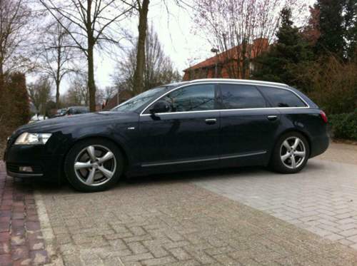

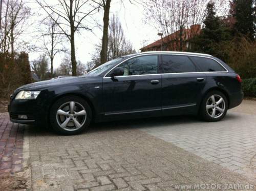

...anbei ein "vorher" Bild!

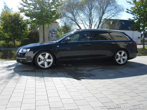

A6 Tiefer
A6 Tiefer + Allroadfunktion
A6 Allroadeinstellungen

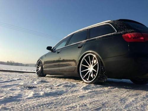

Ist nicht mein Dicker ;)
Ich habe ein stinknormales KW Gewindefahrwerk ;) :D

@ Jonny: was sind denn das für Felgen ? Größe und Hersteller ? Sieht gut aus !
Hersteller Limited RC 10 in der Größe 10x20 - ET 45
Reifen: 245/30/20

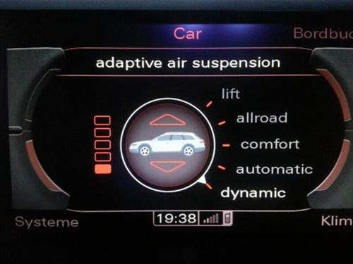

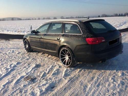

So. Ich hab's auch getan! :D Und ich bin wirklich begeistert vom Ergebnis. Mehr als -30mm waren allerdings tatsächlich nicht drin (mit der normalen Methode.) Bei mir haben die Maximalwerte 416/414 genau gepasst, d.h. die Originalwerte waren genau die Werte ab Werk, die man hier immer liest (386/384). Bin gerade erstmal durch die Siedlung gefahren. Gutes Gefühl, und echt ungewohnt, ihn so tief unten zu sehen.
Sorry, für die schlechten Fotos, das dreckige Auto und die (weil aus Zeitgründen noch keine besseren gefunden) hässlichen, letztes Jahr montierten W-Räder. Wat freu ich, wie das mit den Sommerschlappen aussieht :D
PS. Hatte übrigens erwartet, dass er vor jedem neuen Kanal erstmal hoch- und runterfährt. So war es nur vor Kanal 1 und dadurch ne Sache von 15 Min.
Vorher-dynamic
Nachher-30mm-dynamic
Die Maximalwerte bei einem Durchgang sind immer die Standard-Werte zuzüglich 30mm. Denkt aber daran, dass die Werte vom Allroad und normalen A6 unterschiedlich sind. Hier noch einmal eine Tabelle:
www.ross-tech.com/vag-com/cars/levelcontrol.html
Es gibt aber Steuergeräte, die die max. 30mm nicht im ersten Durchlauf nehmen (oft ist dies nur ein Kanal) oder es gibt User, die mehr als 30mm einstellen wollen. In beiden Fällen empfehle ich das Mehrschrittverfahren, wie oben von mir erläutert. Damit erreicht man immer die gewünschte Tiefe und kann sogar, wenn man sich nicht ganz sicher ist mit der Tiefe, erst 10 mm, dann noch einmal 10mm,.... und immer so weiter tieferlegen.

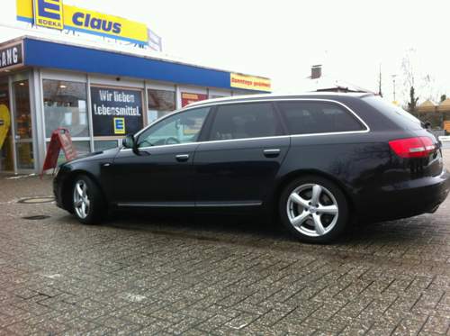

Ich muss zugeben, ich habe mich schnell an die Tieferlegung gewöhnt. 10mm mehr wären ruhig noch drin. Wie sind denn die Erfahrungswerte bzgl. Maximaltieferlegung, wie weit geht es ohne Fehlermeldungen? Ab welcher Tiefe setzen die Federwegsbegrenzer ein? Die Dämpfer arbeiten jetzt ja auch in anderen Bereichen; ist mit einem vorzeitigen Verschleiß zu rechnen, wie das auch bei Tieferlegungsfedern mit Standarddämpfern üblich ist? Oder werden die Dämpfer beim AAS elektronisch gesteuert und arbeiten immer im Optimalbereich, egal welche Höhe? Und ab welcher Tiefe wird es grenzwertig damit zu fahren? Ich bin schon raus aus der Golf 2 - Zeit, wo ich nichtmal vernünftig über einen Bahnübergang fahren konnte :D
Jetzt auch mal mit einem besseren - wenn auch immer noch iPhone - Bild.
-30mm
Lustiges Schild im Hintergrund. :)
Die Dämpfer werden bei jeder Tieferlegung in einem anderen als den eingeschwungenen Bereich beansprucht, was immer dazu führen wird, dass sie schneller verschleißen. Da die Dämpfer im Grunde ganz normal sind, ist dies auch bei den AAS Dämpfern zu beachten.
Wie weit man runter kann, dass muss man ausprobieren. Jede AAS reagiert da anders. Bei einer Teiferlegung von mehr als 30mm ist es so, dass manche schon bei 35 mm Fehlermeldungen bekommen andere aber erst später. Das kann man also nur ausprobieren.
Anbei ein Bild meines A6 (mit 16 Zoll sieht er allerdings tiefer aus, als auf dem Bild) und er war schon 5-10 mm tiefer und es gab bei mir keine Fehlermeldung.
Ab wann die Federwegsbegrenzer wirken, kann ich dir nicht sagen.
Bezüglich Probleme mit Tieferlegung. Im Vergleich zu meinem A3, der mit 55/45 mm deutlich tiefer ist als mein A6, habe ich mit meinem A6 bereits jetzt deutlich mehr Probleme in Aufahrten von Tankstellen, Hofeinfahrten,....
Deshalb empfehle ich diesbezüglich auch jedem dies selbst auszuprobieren. Manche fahren fast keine problematischen Steigungen rauf oder runter und die können deutlich tiefer als andere. Das ist aber immer eine sehr individuelle Sache.
