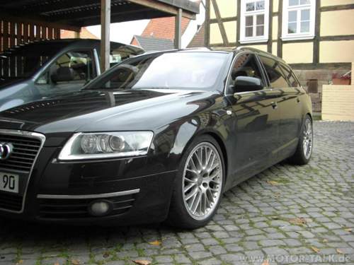

...anbei ein "vorher" Bild!
Img-5319klein

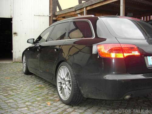

Themenstarteram 10. Februar 2010 um 15:04
Ach ja... das "Nacher" Bild. Hier mal zwei, leider is das Auto leicht dreckig, aber wir wollen ja keine Poliermittel oder Waschstraßen bewerten... hihi!
In jeder Einstellung des Fahrwerkes liegt das Fahrzeug dann Tiefer!!!
Gruß Alex

Wieviel hast Ihn den tiefergelegt ?
Themenstarteram 10. Februar 2010 um 19:20
...vorne -40 und hinten -30 oder -35 glaube ich!
gruß

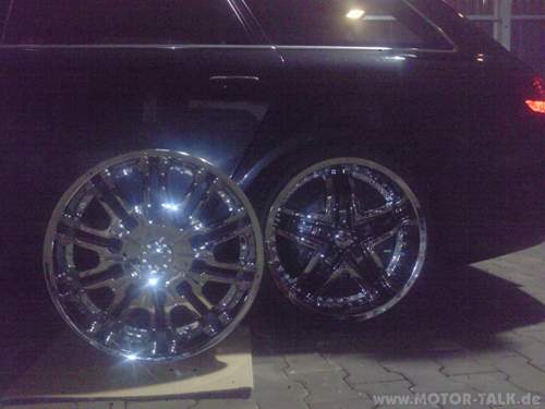

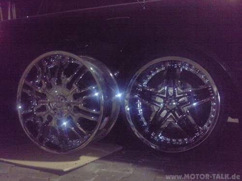

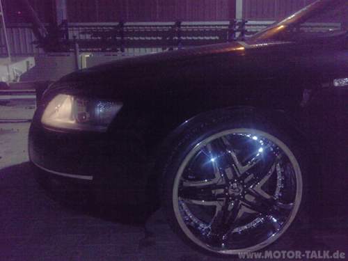

So, es gibt Neuigkeiten bezüglich der Felgengröße bei der maximalen AAS-Tieferlegung:
Ich habe vom Kumpel 9,5Jx20ET35 mit 265/25R20 draufgehabt. Diese Felgengröße passt genau so in den Radkasten, dass die Lauffläche abgedeckt ist und noch ausreichend Platz zum Radkasten ist. Da wir alle einen A6 fahren müssen wir aber wegen der Traglast einen 265/30R20-Reifen fahren. Dieser sollte auch ohne Probleme passen, ist halt nur minimal höher.
Da ich aber 22Zoll fahren will, wären identische Maße bezüglich dem "Rausstehen" der Felge zu der 9,5Jx20ET35-Felge eine 9Jx22ET30. Nach dem Probestecken habe ich aber gesehen, dass dies dann mit dem Radkasten bissl eng werden würde und es müsste gebördelt werden. Da ich dies aber nicht unbedingt möchte würde also eine 9Jx22ET40 bzw. ET45 die Schmerzgrenze sein denke ich (nach innen zum Fahrwerk ist ausreichend Platz). Bereifung wäre für die schweren Motoren minimal ein 255/30R22-Reifen (95er Traglast oder höher) möglich.
Und hier jetzt noch die Bilder dazu (leider nur Handy!):
20zoll-05
20zoll-04
20zoll-03

sag mal, die dinger sind ja sowas von blitzend und funkeln auch im dunkeln, ich glaub die sind schon fast wieder verboten, hä?:D
Ein glück funkeln die nur durch den Blitz der Kamera so schlimm. In Realität sieht es viel angenehmer aus. ;)
