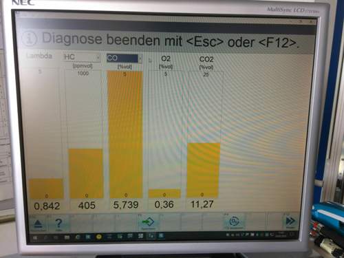

Hallo liebe Golf 3 Schrauber,
ich melde mich hier in diesem Thread, da ich ein ähnliches Problem mit dem selben Motor (1.6 AEE) habe. Jedoch sind die Werte für CO, HC und Lambda noch erschreckender. Ich habe mal ein Bild angehangen. Ich habe ebenfalls die Lambdasonde kürzlich erneuert; außerdem den Benzindruckregler, da der Wagen stark ruckelte und im Stand ausging. Seitdem läuft der Wagen zwar absolut Klasse, aber die Abgaswerte sind unverändert und das Auto "riecht fett" wenn ihr wisst was ich meine.
Bei hohen Drehzahlen (4000 U/min) liegen die Werte von CO bei bis zu 10%vol und HC ist über 1000ppm.

Ja , der Motor läuft zu fett , schau mal ob du abgasseitig wo eine undichte Stelle findest .
Ich kann an der Abgasanlage vor der Lambdasonde keine Undichtigkeiten sehen. Ich weiß von einer kleinen Undichtigkeit hinterm Flexrohr (wurde nicht so schön eingeschweißt) ist aber Jahre her und dadurch bisher keine Probleme gehabt.

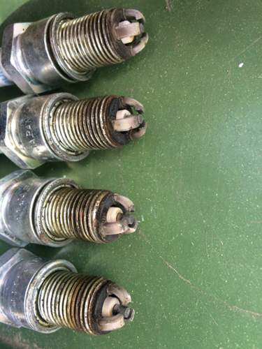

Ich habe leider aufgrund der aktuellen Situation noch keine Möglichkeit gehabt den Benzindruck überprüfen zu lassen. Ich habe jedoch mal die Fuelrail ausgebaut und das Sprühbild begutachtet, in meinen Augen wird der Sprit nicht wirklich gut zerstäubt ?! Ich kann auf Wunsch von euch mal ein Video hiervon machen. Zudem habe ich den Benzinfilter gewechselt und da ist mir ein größerer schwarzer Fremdkörper im Filter aufgefallen. (siehe Bild) Außerdem habe ich mal die Zündkerzen fotografiert. Seht Ihr dort irgendwelche Hinweise ?

ja der Fremdkörper im Filter sollte nicht sein. wenn du einen neuen Filter hast, bitte erneuern. Und überlegen wo der Fremdkörper herkommen könnte (Pumpe, Anschlüsse etc. checken). Die Zündkerzen sind (was man so erkennen kann) auch bereits verschlissen. Die Mittelelektrode wird langsam 3-eckig, die sollte eigentlich rund sein.
MFG
