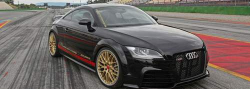

fahre einen TTRS + Roadster und suche schöne 20 Zoll Felgen
Die ET ist bei mir nicht ganz unwichtig da mein Fahrzeug schon etwas tiefer ist :D
Ich denke ET sollte irgendwo zw. 45-52 sein und als Bereifung einen 245er Reifen.
Ein 235er Reifen geht ja leider nicht.
Gibt es eigentlich was passendes von BBS ?
Bin bisher noch nicht fündig geworden.
De BBS Speedline wäre auch interessant
siehe Bild - die Felge ist wohl durch eine Firma umgearbeitet worden
Auch die SUCHFUNKTION hat nichts gebracht bisher
Falls jemand eine Information hat wäre ich dankbar.
Speedline
Das sind 8,5x20 ET33 vom Audi Q5 die mittels Distanzringen auf ET43-53 gebracht wurden...
Original 20" Felgen habe ich einige in 20" liegen... so 8-12 Sätze :D
Was suchst du denn genau?

war das nicht andersherum mit der Einpresstiefe? ;)
Eine höhere ET kann man mit Distanzscheiben auf eine niedrigere ET bringen, nicht umgekehrt. Auf den TT passen ohne größere Anpassungen ja schon keine ET33, mit Distanzscheiben wird das ja noch schlimmer. Hast du dich vielleicht doch in der ET vertan?

Was ich suche ?
Ich würde gerne die 20Zoll Speedline fahren auf meinen Roadster TTRS+ am liebsten mit einem 235/30/R20 Reifen. Mit Spurplatten komme ich da nicht weit :D
Die Felgen müssten umgeschlüsselt werden ! ( nennt sich glaube ich so)
Ist das überhaupt möglich? Fährt hier jemand ein TTRS mit einem 235/30R20 Reifen ?
Fahre keine NOS oder Rennen - ist nur für Treffen gedacht.
Zum wechseln fahre ich 19 Zoll Rotoren siehe Bilder in meiner Signatur

Ich rede nicht von Distanzscheiben / Spurplatten (die verkleinern die ET) sondern von Distanzringen für die Felgenschüsseln...
d.h. die zweiteilige Felgen wird zerlegt, zwischen Schüssel und Stern wir z.B. ein 10mm dicker Distanzring eingesetzt und dann wieder mit längeren Schrauben verschraubt, somit wandert der Stern etwas weiter nach außen und die ET erhöht sich um 10mm, also von ET33 auf ET43
Schau dir mal eine Original Q5 Felgen an und die abgebildete, dann siehst du, das die Originale ein kleines Felgenbett hat, die andere kaum....
Hatte das mal mit einer 10x20 ET44 Q7 Felge vor, da war es aber leider nicht möglich, weil die Felge kein Bett hat...
Diese Methode ist aber nicht TÜV Konform ;)

OK sorry, dann hast du natürlich recht, hatte nicht an mehrteilige felgen gedacht (mag ich persönlich eh nicht ;-) ) da kann man dann natürlich die ET vergrößern. Hättest vielleicht gleich dazu schreiben können ;-)

Hast Du eine Quelle wer solche Umbauten macht
8,5x20 et 48-52 (muss über die Bremse passen) wäre genial :D
Die Firma Wheelworkx hat das schon öfter gemacht, wenn mich nicht alles täuscht, habe ich bei Facebook gesehen.
