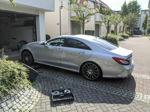

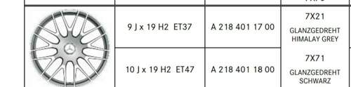

Mich würde mal intressieren warum es weit und breit die Y speichen Design Felge nicht zu erwerben gibt.
So viele 63er und doch hat sie keiner zumindest die Orginalen Y 19zoll Felgen.
Für Hinten kann man sie noch erwerben aber vorne scheint unmöglich selbst beim freundlichen.
Weiß jemand wieso ?
Mfg.
Felge Y Design 19 zoll
Gutachten

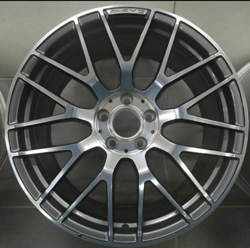

Die AMG Serienfelgen sehen denen eigentlich ähnlich, die habe ich im Moment. Ich finde mit denen macht man nichts falsch, aber ich würde es etwas sportlicher haben wollen.
@211222
Die Felgen von @Paschi123 treffen es eigentlich ganz gut vom design her. Aber preislich zu teuer, da AMG. 5k oder sowas wollte ich dafür nicht blechen.
Die im Anhang finde ich auch sehr gut.

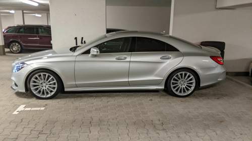

Beim Fahrzeugkauf waren bei mir originale AMG Vielspeichen Winterräder in 19 Zoll dabei.
Dieses ganze schwarz lackierte gefällt mir einfach nicht. Deshalb habe ich sie in Silber pulverbeschichten lassen. Sieht mMn viel besser aus 🙂
Klarer Daumen runter...mMn eine optische Abwertung der einst schönen Räder.
Da muss ich meinem Vorredner leider recht geben. Aber es muss im Endeffekt dir gefallen.
So unterschiedlich sind die Geschmäcker 🙂 Mir gefallen fast alle neuen Felgendesigns in Bicolor nicht. Bin da eher old school unterwegs. Felgen müssen für mich silber sein 😁
Lediglich die 10 Speichen AMG Performance Felgen in grau mit glanzgedrehtem Rand würden mir gefallen. Leider schwer zu finden, wenn man sie nicht direkt bei Mercedes kaufen möchte.
