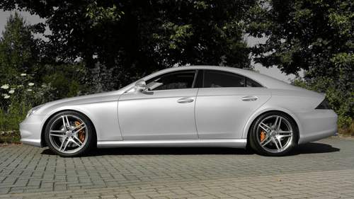

Vielleicht findet er ja diese hier schön :-)
AMG Schmiederäder 8,5 / 9,5 x 20 von AMG / Fuchs
Img-1225
Img-1232
Img-1228
Die gefallen mir ehrlich gesagt jetzt auch 🙂
Gibts die auch kleiner? 19"? Und was kostet der Spass? 😁
Die originalen AMG-Schmiedefelgen, übrigens die Einzigen von Fuchs (Porsche) hergestellten Felgen,
kosten beim 🙂 ca. € 6.300,00.
Ohne Bereifung.

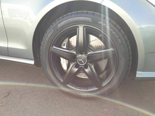

Ich fahre schon das zweite Jahr die original 18 Vorne 255 hinten 285 alles ohne Probleme bin viel zum Skifahrn auch da wo schon mal Schneeketten angelegt werden sollten gibt's dafür nicht aber selbst bei 20 cm Neuschnee auf der Strasse Auto Luftfahrwerk nach oben und nie Probleme gehabt. Übrigens die Felgen habe ich bei ebay Kleinanzeigen für 500€ den Satz gekauft ohne Beschädigung bzw kein Kratzer dran neuwertig.
VA8,5x18 ET34,5 - 255/40R18 99V XL
HA9,5x18 ET 48 - 285/35R18 101V XL
mit MO Pirelli W240 SottoZero 52
