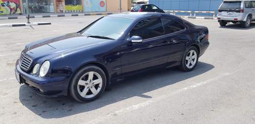

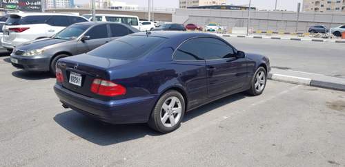

..."fast etwas dunkel geworden.
Darf die Heckscheibe dort unten tatsächlich auch foliert werden ?
Mich wundert es, das die Frontscheibe nicht foliert werden darf 😁
Mit 0% ist es allerdings erlaubt, und das heisst durchsichtig, aber mit UV und Waermefilter; habe ich gleich mit machen lassen.

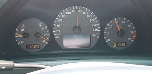

Nachtrag: die angezeigte Zeit ist die Japan Zeit, also bitte minus 5 Stunden kalkulieren 😉

..."ist die Japan Zeit, also bitte minus 5 Stunden kalkulieren".
Wird mal Zeit die Uhrzeit im Comand umzustellen... 😉
M M (Moin Mike) 😁
stimmt allerdings, aber dazu muesste ich das Kabel zum Weltall kappen; und das muss ich erst mal suchen.
Habe aber auch keine Lust, den Dachhimmel dafuer aufzutrennen.
Werde die Tage mal im Kofferraum nachsehen, ob ich da fuendig werde 🙄
LG Werner 😎
Meinst du die GPS Antenne? Kann man doch hinten am Radio/Comand einfach abstecken...
