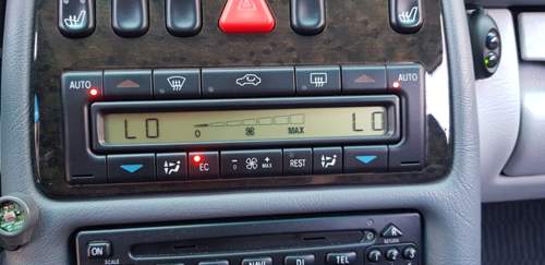

Kaum aus Deutschland zurück, schon die ersten Probleme-🙁
Zunächst hatte ich die Wohnungs- und Autoschlüssel in D vergessen, aber Gott-sei-Dank hat Sohnemann einen 2. Schlüssel für die Wohnung, und ich ein 2. Auto, auf das ich zurück greifen kann.
Also dachte ich mir, alles kein Problem; falsch.
Als ich den CLK gestartet habe, und die Klima einschaltete, kam nur heisse Luft aus den Düsen, und das bei plus 40 Grad.

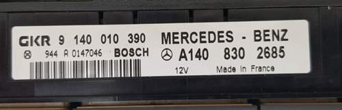

Ein Blick aufs Bedienteil zeigte mir die rote Kontrollleuchte der EC Taste...Mist, dachte ich mir.
Das Ende vom Lied..ich bin jetzt bei John Auto Garage, und die besorgen mir ein gebrauchtes Bedienteil; mal abwarten, es müsste gleich da sein.

Das EC ist doch einfach nur die ECO Funktion (Klima aus) - Ging die nicht mehr aus beim draufdrücken?
Und warum Lufthansa, wenn es bei Emirates (zumindest A380) mehr Platz und geileres Essen in der Economy gibt? 😁
Wenn die EC Taste leuchtet, dann ist Klima ausgeschaltet …das ist eine spezielle Lösung bei Mercedes gewesen (EC bedeutet economic…also „sparsame“ Einstellung)
Wurde später in A/C also Air condition geändert, und die Wirkung der Leuchte „umgedreht“.
