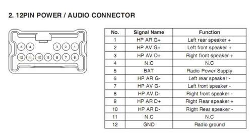

hi will mir nen subwoofer ans medianav anschliessen. radio hat ja kein lineout anschluss.signal muss man ja dann von den lautsprechern abgreifen.
hat das schon einer von euch mal gelöst? antwort würde mir super helfen. danke im vorraus.

@davidps200 schrieb am 15. Oktober 2023 um 23:07:49 Uhr:
wie hast du die lautsprecherkabel abgegriffen? hinter dem radio? wenn ja, welche?
Ich bin gerade am Punkt angekommen, an dem ich die Lautsprecherkabel abgreifen will, aber keine Ahnung welche hinter dem Radio für die Lautsprecher sind
Hast du bereits eine Lösung gefunden wär sehr Dankbar.
Hast du ein Medianav? Du musst die Kabel abgreifen hinter dem Radio.
Medianav Pinout
