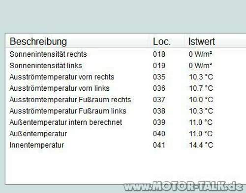

Problem: Außen 21°, bewölkt, Auto steht seit einer Weile, Climatronic steht auf 22°, und es kommt trotzdem ziemlich kalte Luft aus den oberen Auslässen. Ich hab mir mal dann die Mühe gemacht mit einem VCDS die Werte auszulesen, wenn die Klima aus ist und das Auto steht, zeigen die 4 Ausströmsensoren, auch tatsächlich die Außentemperatur 21° an, was logisch ist, nur Inneraumtemperatur wird als 27° angezeigt, und scheinbar ist das das kleine "Knuppelchen" in der Mitte des Climabedienteils (wenn man dran reibt, steigt die Anzeige tatsächlich auch an). So dachte ich, geh ich ich einfach zum 🙂 lass ihn herausfinden, dass was mit der Inneraumtemp nicht stimmt und gut ist.
Beim ersten Besuch hat ein Lehrling mit Laptop ungefähr 30 Minuten gebraucht, bis er meine Annahme bestätigt, ging damit zu seinem Chef, der meinte dann ich muss ich einen Termin machen und das Auto einen Tag da lassen. Das habe ich heute gemacht, und Ergebnis: nix gemacht (außer neue SW-Version in ClimaSteuergerät, das hat VCDS herausgefunden, Innenraumtemp immer noch viel zu hoch).
Ich hab dann heute noch eine Messfahrt gemacht und mal ein paar Werte mitgeloggt und ein Diagramm daraus gebastelt, falls es jemanden interessiert, der kann es sich ja mal anschauen.
Umgebungstemp war 21°, im ersten Abschnitt sind 22° eingestellt, im 2. dann 24°, nach kurzer Tankpause und weiterfahrt habe ich noch mal auf 22° eingestellt.
Ich will demnächst einen anderen 🙂 aufsuchen, und besser gerüstet sein, also bin ich um jeden kompetenten Kommentar dankbar.
Climatronic-testfahrt

also ich hab gerade durch Zufall den Thread gefunden, den ich meinte:
Hier stehen die von einem via VCDS ausgelesenen Werte. Das ist nun kein Beweis im mathematischen Sinne, aber da es ursprünglich um den Luftgütesensor geht, glaube ich nicht, dass er sich die Werte der Sonneneinstrahlung aus den Fingern gesaugt hat 🙂
Übrigens finde ich die Idee mit dem Mini-Tornado zum brüllen 😁 Dazu passend solltet ihr euch mal den Wikipedia-Artikel zu "Zugluft" durchlesen. Sehr interessant, nur die Deutschen haben Angst davor - und ein Wort! Waldsterben lässt grüßen.
Ja, das überzeugt mich.
Es sind ja 2 Werte für den Sonnenstand vorhanden und das könnte ein einziger Sensor in der Bedienungseinheit nun wirklich nicht liefern.
Wenn ich mir das jetzt unter Zuhilfenahme der zitierten SSP mal zusammenreime, komme ich zu folgendem Bild:
"G134" müsste dann der Doppel-Fotosensor sein, der sich offensichtlich zwischen den Lüftungsgittern befindet (aber wirklich nicht auffällt).
Der nicht näher bezeichnete lüftungslose Innenraumtemperatursensor ist dann Bestandteil der Bedieneinheit und wird daher nicht explizit aufgeführt.
Von daher hat die Fotodiode innerhalb des Innentemperatursensors auch tatsächlich in Bezug auf die Ermittlung des Sonnenstands keine Funktion und dient nur der Korrektur des Temperaturwertes, wie von @Timmering Jan beschrieben.
Das wäre dann für mich geklärt.

Vielleicht lässt sich ja mit diesem Sensor so manch anderes Problem auch erklären. Dem TE ist die Klima zu kalt weil der Sensor offenbar zu hohe Werte bringt. Anderen (mir z.B.) ist die Klima zu warm, vielleicht liefert der Sensor hier zu niedrige Werte. Was gäbe ich drum, auch so ein VCDS-Teil zu besitzen
Das der Wert des Sensors nicht unbedingt mit der Innenraumtemperatur (an welcher Stelle wär die überhaupt aussagekräftig?) übereinstimmen muss, ist klar.
Was noch nicht klar ist: ob der Wert beim TE eventuell zusätzlich, durch einen Defekt, "falscher" ist, als normal.
Das kann, wie schon gesagt, nur durch einen Vergleich ermittelt werden. Von der VCDS-Seite her wäre das einfach, denn mehr als die Temperaturwerte abzulesen(natürlich auch die Außen- bzw Ansauglufttemperatur), ist da ja nicht zu machen.
Viel schwieriger ist es, unter exakt gleichen Bedingungen zu messen. Ohne exakt die gleichen Bedingungen, können Vergleiche mit eventuell nur sehr geringen Temperaturmesswert-Unterschieden nicht beurteilt werden.
Die VCDS-Werte des TE sind ja durchaus noch in einem Bereich, der nicht zwangsläufig auf einen Defekt schließen lassen muss.
Außerdem müsste die Referenztemperatur (die Innenraum-Lufttemperatur) an der exakt gleichen Stelle im Innenraum und mit dem exakt gleichen Messgerät gemessen werden.

Muss das Thema noch mal hoch holen, habe heute Morgen mal eine Messung gemacht, Auto war über Nacht draussen und abgekühlt, Lüftung aus. Wie man meiner Meinung nach sieht, wird die Innentemperatur 4° zu hoch angenommen. Was meint ihr, ist das noch im Rahmen oder doch ein Problem für die Regelung?
Innentemperatursensor-zu-warm
Bist du dir auch sicher, dass der Wert so wie er ist von der Klimaanlage verwendet wird? Oder könnte nicht doch irgendwo in der Tiefe der Firmware ein Korrekturwert hinterlegt sein?
