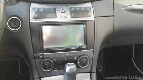

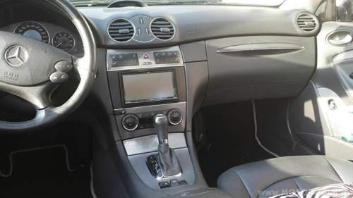

habe seit ca. 4 Wochen das NX702e im CLK 500.(Anstelle von NTG2)
Ich habe folgende Probleme entdeckt.
1. vom Handy Samsung S4 werden alle Kontakte geladen (ca.700) aber auf der linken Bildseite werden nur die Buchstaben A, B, C, und D angezeigt. beim scrollen werden auch die anderen gezeigt sind auch zu bedienen aber eben nicht mit Direkteingabe des Buchstabens.
2. Eigene Bilder für Wallpaper kann ich auch nicht laden, kann auch nirgends Hinweise auf Format oder Gr. finden. Da das System lt.Beschreibung keine JPEG Dateien darstellt, kann ich mir auch nicht vorstellen, das man Sie hinterlegen kann.
3.Verschiedene MP4 Videodateien auf SD Karte, manche liest er manche nicht obwohl gleiches Format.
4. Radio wie vielfach berichtet sehr schlecht. In der Funktion AF was ja eigentlich immer zur besten Frequenz im Hintergrund wechseln sollte, funktioniert nur wenn eingestellter Sender durch Rauschen nicht mehr zu hören ist.
5. DAB-Tuner funktioniert dagegen sehr gut.
6. DVB-T ist auch in Ordnung.
7.Den Sinn das man Musik nach Nummern und nicht nach Buchstaben sucht macht mich neugierig.
Da auf meinem Gerät auch groß draufsteht" Made in China" stellt sich eigentlich wieder mal die Frage warum nicht gleich ein China RNS Gerät.(ca. 400 Euro kpl 7Zoll)
Habe übrigens diese Fehler auch an den Support geschrieben und warte jetzt seit 3 Wochen auf irgendeine Antwort (waren 3 Mails.)
Ich glaube immer noch an Bedienfehler, macht das ganze leichter.
Habe übrigens Kartenupdate und alle vorgeschlagenen Systemupdates draufgespielt. Manche Updates über USB andere über Micro SD ist auch sehr merkwürdig.
Gruß von Peternita.
