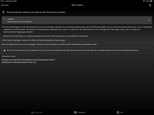

Eine Frage an alle, die schon Ihren 250e haben:
Funktioniert bei Euch die Ladestrombegrenzung?
Bei mir habe ich heute auf "6Ampere" gestellt und den Wagen an die Wallbox gehangen. Auto zeigt aber trotzdem Ladung mit 3,5KW an. Begrenzt also erstmal nix.
Normalerweise wird ja eher selten der Ladestrom begrenzt, bei mir habe ich aber eine kleine Photovoltaikanlage und wollte eigentlich an sonnigen Tagen wie heute die Ladezeit möglichst "strecken", um maximalen Solarertrag ins Auto zu pumpen.
Falls jemand die Muße hat, wäre ich Ihm dankbar, wenn er mal ausprobiert, ob bei Begrenzung der Ladestrom reduziert wird, oder nicht (steht bei Ladestart im Display links neben dem abgebildeten Akku)
Ich vermute bei Dir eine Wallbox. Die Ladestrombegrenzung greift doch nur für Ladung über eine Haushaltssteckdose, oder nicht? Die Wallbox gibt 11 kW raus (oder mehr nach Modell). Die Begrenzung müsstest Du über die Wallbox einstellen...
Ja, ist eine Wallbox. Diese gibt (bis zu) 11KW raus, allerdings nur soviel, wie das Auto eben anfordert. So wie eine Haushaltssteckdose dem Staubsauger 1500W rausgibt, einem Ladegerät z.B. nur 20W.
Die Ladestrombegrenzung im Auto sollte den Laderegler für den Akku beeinflussen, sodass nicht mehr als 6A, 8A oder eben maximaler Ladestrom angefordert wird.
Ich könnte mir vorstellen, dass die Begrenzung nur für 1 Phase des Ladesteckers angewendet wird, und deshalb die beiden anderen Phasen bei einer Wallbox weiter "volle" Leistung liefern. Dies wird im Handbuch aber nicht so beschrieben.
Ich kann es leider erst in in drei/vier Wochen innerhalb gegenchecken, wenn mein 250e dann hoffentlich endlich ausgeliefert wird.
In der Bedienungsanleitung wird immer nur von der „Netzsteckdose“ und der Ladebegrenzung dafür gesprochen, aus diesem Grund meine Vermutung.
A0ee0811-6a12-4b5d-a2cc-fd2a815e289b
Aha, das bringt Licht ins Dunkel!
Ich habe nur die gedruckte Bedienungsanleitung gelesen, da steht nix explizit von Netzsteckdose.
Dann wird das so sein, dass das nur bei 1 Phase am Stecker funktioniert (war wohl wieder zu teuer die beiden anderen bei der Begrenzung dann automatisch zu trennen)
Leider hat meine Wallbox keine 3 Einzelsicherungsautomaten, sondern so einen 3-fachen überbrückten (also entweder alle Phasen aus oder alle Phasen ein)
Da bleibt mir wohl nix anderes übrig, als heftig beim nächsten Werkstattbesuch zu nörgeln (und ich als Deutscher nörgel so gerne!) und wenn ich gaanz langsam laden will das gute beigelegte Steckerladegerät auszupacken...

@FritzFr schrieb am 28. März 2021 um 19:17:34 Uhr:
Welche "beiden anderen Phasen" ? Der 250e nutzt maximal 2 Phasen beim AC-Laden und kann somit an Deiner Wallbox mit maximal 7,4 kW laden.
Ich gehe aber auch davon aus dass die einstellbare Begrenzung nur bei Verwendung des 230V-Laders wirkt.
Macht ja auch Sinn denn dies soll ja dazu dienen evtl. alte Stromleitungen nicht zu überlasten. Hat man eine Wallbox dann reduziert man in Fällen zu schwacher Leitungen die Leistung bereits an der Wallbox.

Die Vermutung war korrekt:
Der Wagen hängt gerade am Steckerladegerät und die Ladestrombegrenzung funktioniert ganz hervorragend.
Also Wallbox "Nein"
Schuckostecker "Ja"

Da kommen wir zur ursprünglichen Frage:
Wieso begrenzt das Auto auf der EINEN PHASE den Ladestrom, wenn dieser aus der Steckdose kommt, aber wenn auf DERSELBEN PHASE der Strom aus der Wallbox kommt nicht?
Greift das Fahrzeug auf eine Steuerleitung zu und regelt das am mitgelieferten Ladegerät und deshalb klappts bei der Wallbox nicht, oder wie ?
Der Strom aus der Wallbox und der aus der Steckdose unterscheidet sich ja nicht.
Na das Fahrzeug wird durch entsprechende Steuerungselektronik schon wissen was Du jeweils angeschlossen hast und dann nach den entsprechenden Vorgaben den Ladestrom begrenzen oder eben nicht.
Das Fahrzeug ist der Chef wenn es darum geht festzulegen wiviel Strom fließen darf.
