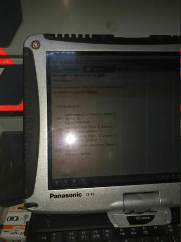

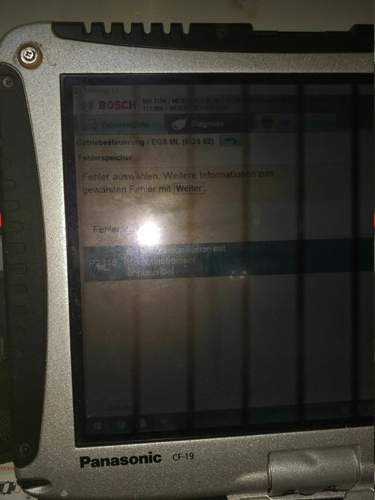

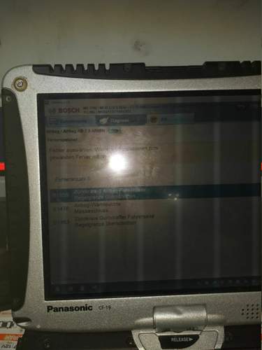

Bei meinen Auto gibt es keinen wartungsstau da vor 18.monate die Dämpfer neue Dichtungen geben wurden und das Öl sieht ganz sauber aus und auch genug drinnen also.. bis gestern hatte ich keine Probleme aber seit gestern hab ich das Problem. Ömtc war da und hat Diagnose gemacht ..aber ist wieder gekommen ..hier die Diagnose Bilder ..

Die anderen Fehler sind von letzten Service was gewechselt wurde aber nicht gelöscht wurde ..und einenneue Batterie ist auch gekommen vl daher ..aber es hat was mit zu geringen druck zu tun laut Diagnose
[Von Motor-Talk aus dem Thema 'ABC Fahrwerk Defekt bei CL55AMG' überführt.]
Kombiinstrument unplausibel kenn ich nur wenn der km stand nicht stimmt. Was hast den du für komische service? Airbag musste irgendeine Reparatur gewesen sein wo das Kabel abgesteckt wurde oder dergleichen, das gehört nicht zum Service. Lambdasonden Fehler sind auch auf beiden Bänken kein Service.
Nun zum eigentlichen Problem deine abc Pumpe macht zuwenig Druck mach sie neu und original die anderen taugen leider nix. Wo in Österreich bist zuhause?
