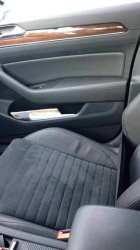

die HL innenausstattung ist schon mal geil mit den alcantaraleder. viel hochwärtiger wie CL.
Die Klavierlackoptik ist 1A.

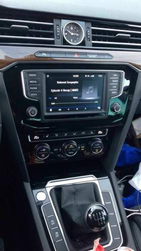

Ich hab Handschalter 2.0 mit Full LED. bin echt froh, dass ich die lichter genommen hab. das erfreut immer noch bei jeder nachtfahrt wenn fernlicht an ist und nur das vorauto ausgeblendet wird. GEILE TECHNIK! Da verzicht ich lieber 10x auf das DSG.
kleines radio reicht vollkommen(Discovery media)
und das AID gefällt mir persönlich auch nicht(komplett flach).
im nachhinein hätt ich mir die "federung hinten mit vollautomatischem niveauregulierungssystem" bestellen sollen, da das auto wenn ein bischen beladen doch schon sehr hinten absackt.
dazu würd ich mir das "Active Lightning system" oder das teuerere fahrer assistenz paket plus bestellen für die lichtfunktionen

zu 2. Unterschied von CL zu HL ist LED (o. aktive Steuerung siehe Beiträge vorher), Alcantara TOP Komfortsitze (auf alle Fälle besser als im CL), Alufelgen (größer als CL), Premium Farbdisplay (allerdings nicht das AID), Dekorleisten u. Klavierlack in der Mittelkonsole. Die Chromleiste vorne ist bei jedem Passat mit LED Serie, unabhängig ob mit oder ohne aktive Steuerung des LED.
zu 3. Die Rückleuchten sind in verschiedenen Varianten zu buchbar, im VW Konfigurator gut erkennbar. Unterschiede z.B. CL; CL mit LED; HL; CL o. HL mit RL Exterieur Paket.
zu 4. CL Innenausstattung ist m.M.n. etwas dünn früher war das TL Ausstattung (gefühlt) ich habe das R-Line Interieur Paket genommen. Ist "fast" alles dabei um auf HL Niveau zu kommen. Teilleder Ausstattung, Klavierlack, Top-Komfortsitze. und ein bisschen Schnick Schnack (Leisten u. Lenkrad)
