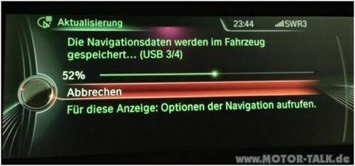

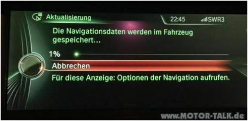

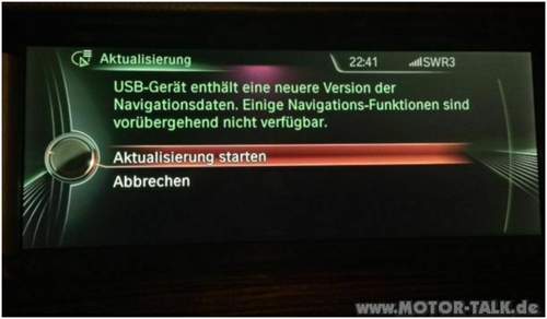

Man kann auch während der Fahrt das Update laufen lassen. Das beeinträchtigt noch nicht mal eine laufende Zielführung, jedenfalls bei den Festplattennavigationssystemen. Auch wenn das Update mittendrin unterbrochen wird, wird es fortgestzt an der Stelle, sobald man wieder im Auto ist. 😉
Bei den neueren Navigationsgeräten (NBT) dauert das Update ca. 1h.
Zur Info: 😉
