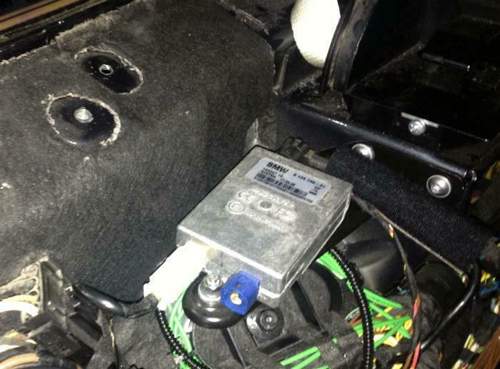

Ich brauche jetzt nochmal eure Hilfe.
Alles eingebaut codiert usw. nur USB Anschlüsse sind noch frei beim Combox. Ich habe bei meinen hinten USB-Hub da ist ein weißer USB Kabel angeschlossen und ein schwarzer, blau ist frei.
Ich habe vorne USB mit Aux und Handy Schalle.
Wenn ich schwarz auf Combox anschließe funktioniert vorne USB nicht mehr, weiß passt auf Combox nicht.
Was muss ich jetzt machen? Ich würde gerne Cover Anzeige haben! Ach noch was Handy Schalle ist leer, da ist kein Snap in verbaut.

Das soll ne Combox sein?
Guter Witz

Das ist ein USB hub Beispiels Foto
Wozu brauchdt du einen Hub? Schließ dein USB von vorne direkt an die Combox. Stecker passen wenn man ev.mal die Augen aufmacht und sich anschaut warum er nicht rein passt....die Stecker haben eine "Codierung"...in Form von z.b. einer "Nase" die man abschneiden kann und dann passt das...

Keine Ahnung warum der freundliche bei mir USB hub eingebaut hat.
So ich weiß nicht welche Kabel wo hin muss.
Schwarzer Stecker passt aber dann gibt's kein Funktion mehr, wenn ich jetzt weißer Stecker passend mache und auf die Combox blaue anstecke geht's dann?
Oder ist schwarz die Verbindung zum cic und weiß muss auf die Combox
am 6. Februar 2016 um 12:44
Die Farbe ist sowas von irrelevant. Gab Lilane Stecker, Blaue, Weiße Latte.
Die Codierung ist wichtig, du hast es schlichtweg nicht richtig codiert, sonst ist die Buchse Egal.
Danke ich habe die Stecker Codierung entfernt und auf blau drauf gesteckt und sieh es funktioniert.
Danke nochmal
