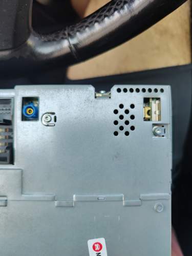

bei meinem CIC ist der Antennenanschluss abgebrochen.
Kann der nachträglich angebracht oder gelötet werden?
Siehe Foto.

Musste den Fakra stecker neu anlöten.

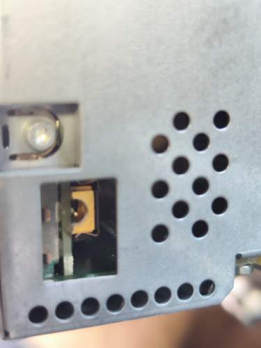

Sind das wohl noch Reste vom Fakra Stecker?
Oder kann man den Stecker bereits direkt anlöten?
Hallo!
Viel Spaß beim Löten. Ist eine blöde Stelle. Passende Stecker von Mouser sind natürlich vonnöten.
CU Oliver
Ich würde eher sagen viel spaß beim Finden des passenden Steckers...

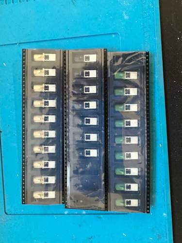

.jpg
Sind die alle verschieden?
Hallo!
Weiß und schwarz für FM, grün ist zum Beispiel DAB, der gelb-beige Bluetooth.
CU Oliver
Beim TE ist der Schwarze für FM abgebrochen.
Weiß hat das CIC nicht. Das wäre FM2.
Grün ist DAB Band L (gibts nimmer) und Curry ist DAB Band 3 (hat der TE nicht).

Und den curryfarbenden DAB Band 3 Stecker wird man nicht finden. Was nicht so schlimm ist, da er in ECE keinen Nutzen hat, aber es sieht halt blöd aus.
Kommen wir nach der Farbenlehr, wobei Horst im Prinzip das Ganze nur bestätigt hat, zum Löten. Das wird ein blöder Akt, da ultra schlecht erreichbar.
