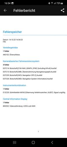

Hallo Leute bin neu hier.
Ich hab leider ein Problem mit meinen idrive
Es startet immer wieder neu erst bmw logo und dan wird das Display kurz rot und das ganze von neu.
Der Fehler kam als ich mein Tacho 6wa ausgebaut hatte und ein digital Tacho 6wb ausprobiert hab.
Die Festplatte von cic hab ich auch schon mal geklont und ausprobiert, hat aber nichts gebracht.
Beim auslesen zeigt er mir diese Fehler.
Speicherfehler

Ok. Ich kann auch nicht auf die Musiksammlung zugreifen und es ist keine Festplatten Information da. Navigation funktioniert aber. Kann mann die Musiksammlung auch über den PC löschen? Weiß einer welcher Ordner für Musiksammlung ist?
Themenstarteram 18. Oktober 2023 um 17:40
Was ich noch ausprobiert hab, das cic ohne Festplatte zu Starten. War aber auch am booten.
