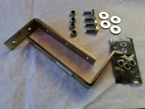

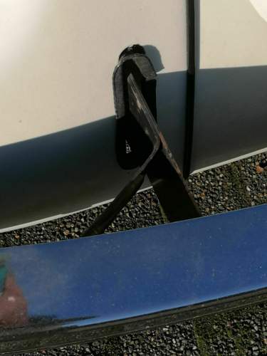

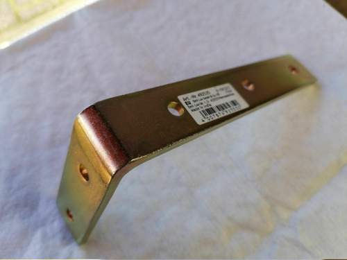

Machs dir selbst...! ;-)
Fahr in Baumarkt, 2 Flachwinkel aus gutem VA-Stahl, passende Löcher in die Winkel bohren, natürlich vorher genau an den Stoßstangenhalter ausmessen, in Schwarz oder deiner Lieblingsfarbe lackieren/sprühen.
Und mit selbstsichernden Muttern, Schrauben und Unterlegscheiben anschrauben :-)
Schauhste auf meine Bilder, so sieht das Ergebnis aus. Günstig und hält bis jetzt super, wackelt nicht beim Fahren !

ist diese Halterung vibrationsfrei?
Würde ich mal salopp bezweifeln :)
Und ja, das Design ist Geschmackssache;)
Gruß Fredy
Gruß Fredy
Vibrationsfrei, naja dafür will ich meine Hand nicht ins Feuer legen!
Aber es ist schon sehr stabil, ist ja immerhin Stahl, da wackelt oder flattert nichts beim Fahren, und da wiederum leg ich meine Hand für ins Feuer ;) !
Über Design, Mode und Kunst lässt sich ja bekanntlich streiten, haste recht! :D
Gruß Jan
