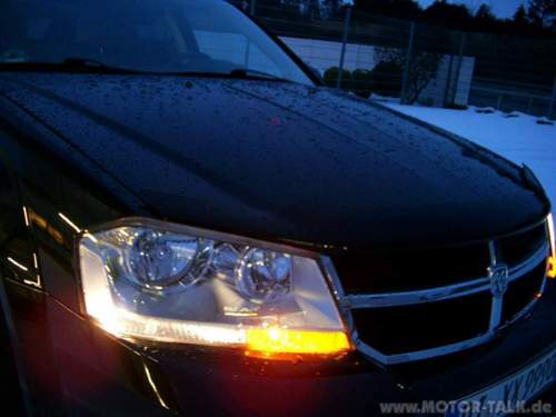

Aber mal davon abgesehen, fahre ich auch schon seit über einem Jahr mit gelbem Standlicht im Dodge Avenger rum und wurde sogar von der Polizei angehalten. Der Polizist hat das Standlicht gesehen und kein Wort darüber verloren! Ich denke, dass die teilweise davon ausgehen, dass das Serie ist! Ansonsten gucken die dem Auto auch nur wegen dem Aussehen und nicht wegen dem Licht hinterher! Und meiner Meinung nach ist das gelbe Standlicht auch bei den neuen in Europa erhältlichen US-Modellen sinnvoll, da sie nach wie vor breiter sind als die meisten Europäer und Japaner. Gerade vor 2 Wochen kam mir nachts in einer engen Nebenstraße ein 300C entgegen und ich war dankbar, dass er auch gelbes Standlicht hatte, da ich so ganz genau wusste, wie breit das Schiff ist!
Mag meine persönliche Meinung sein, aber ich finde es bei US-Modellen gut. Nur bei VW Polo und Konsorten ist das reichlich für'n A****!
Im angehängten Bild ist mal zu sehen, wie der Dodge damit von vorn wirkt (nur Standlicht an!) und wie gut man die äußeren Grenzen sehen kann!

Hey, ist das Dein Dodge Avenger in dem Bild?? Ich fahre einen Avenger SXT !! Habe ebenfalls die Blinker wieder an´s Standlicht angeschlossen. Auf Deinem gezeigten Bild ist aber "nur" das Standlicht an ohne US-Blinker. Anbei ein Bild von meinen Avenger....

Hey, ist ja "witzig" ich hatte vor dem Avenger auch einen Alero gehabt!!! Das Standlicht beim Avenger ist nur sehr fummelig zu erreichen. Mit langem Arm kann man im Motorraum eine Fassung des Scheinwerfers wo das Standlicht drin sitzt erreichen. Die Fassung muss man eine halbe Umdrehung nach links oder rechts (ich weiß es nicht mehr so genau) drehen, dann kann man die Fassung samt Lämpchen herausnehmen und auswechseln.
Oder aber Du benutzt die Blinkerlampe dafür. Da steckt schon eine 2-Faden-Lampe drin die als Standlicht und Blinker funktioniert. Die Standlichtfunktion ist bei den Europamodellen aber deaktiviert. Es muss aber nur die Fassung vom Blinker modifiziert werden um einen dritten Kontakt, an den kann man dann ein zusätzliches Kabel anschließen, welches ans Standlicht geklemmt wird. So leuchten dann die Blinker immer mit sobald das Licht an geschaltet wird, und blinkt mit dem 21 Watt Faden heller, so dass man die Blinkfunktion auch deutlich erkennen kann. Und das Auswechseln der Blinkerlampe samt Fassung geht ruck zuck, da kommt man super einfach ran!!
