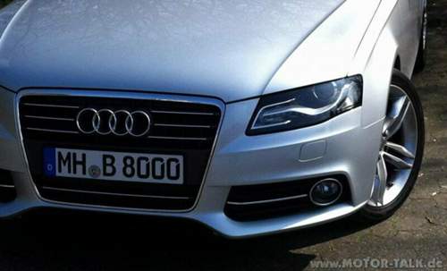

Original geschrieben von bauks
Mal sehen, ob's mir am Auto wirklich auf Dauer gefällt oder vielleicht doch "too much" ist.
Mit Foto diesmal...
8k-sfg-chrom
