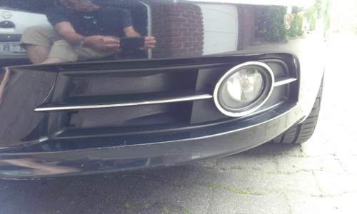

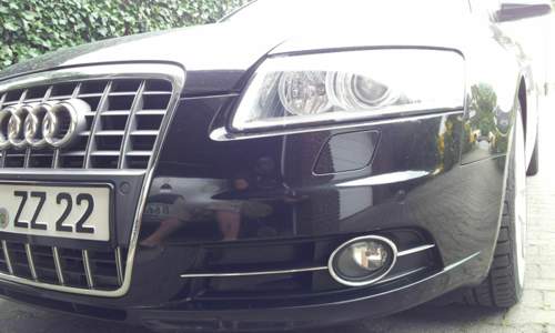

Hier noch ein Bild
Nsw-gitter-links
> Foto-Nachtrag <
Da mir bereits nach kurzer Zeit die Chromringe alleine zu verloren erschienen, habe ich
die Mitte der Lufteinlässe und die Mitte der unteren Frontlippe mit sehr dünnen
Selbstklebe-Chromleisten ergänzt.
Die Enden der Leisten entsprechend des Untergrund-Profiles "angespitzt", damit sie am
Ende nicht so "abgehackt" aussehen.
Sieht nach meiner Meinung so viel stimmiger aus und hätte man auch ruhig "ab Werk"
so anbieten können. ;-)
Linke Seite mit Ring + Leiste
Linke Seite mit Ring + Leiste (nah)

@ZZ22 schrieb am 22. Juni 2015 um 23:57:43 Uhr:
> Foto-Nachtrag <
