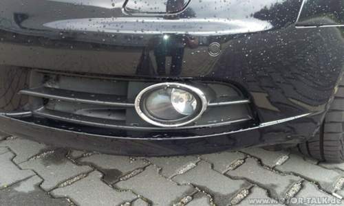

Ich habe mir jetzt auch diese beiden "Blenden" gekauft,
alle Befestigungsnasen abgesägt und mit reichlich
schwarzem Silikon aufgeklebt.
Reichlich deswegen, weil die Rückseite der Ringe nicht plan ist
und somit eine dicke Klebeschicht an einigen Stellen als
"Spaltfüller" dient.
Der Vorteil bei Silikon ist auch, dass man überschüssiges Material
sehr leicht entfernen kann.
=> Ergebnis: siehe Fotos
Sieht aus wie Original! Ich bin sehr zufrieden!
Und noch ein Foto.

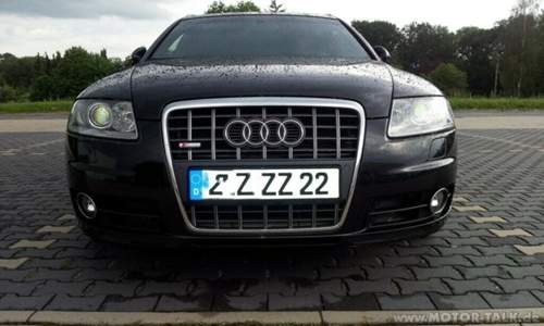

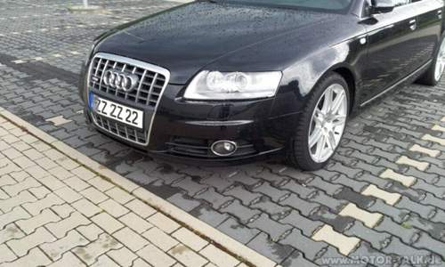

So, Ich hab heut meine Klebearbeiten auch abgeschlossen und will euch mal dran teilhaben lassen 😁
Ich würd gern eure Meinung zu den Chromleisten auf der Strebe hören, passt das oder ist das eurer meinung nach zu viel des guten? 😉
Die Ringe passen auf jedenfall sehr gut, falls jemand noch irgendwelche Fragen zur Montage oder ähnlichem hat könnt ihr mir gern auch ne PN schicken 😉
