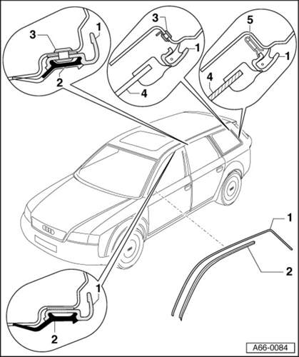

Hallo, kann mir jemand erklären wie man die untere Chromleiste an dem Seitenfenster beim Allroad abnehmt? will da nichts kaputt machen.

danke schon mal, aber mir geht's um die leisten im über dem seitenteil zum kofferaum. sind die auch von innen verschraubt?

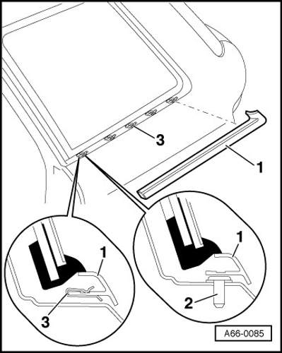

Um die Seitenscheibe geklemmt, ab C-Säule vernietet. Beim Avant musst die Blende an der Seitenscheibe die Nieten aufbohren
Dachzierleiste Avant aus- und einbauen
Hinweis
Zum Ausbau der Dachzierleiste ist eine Demontage der Seitenscheibe nicht erforderlich.
1 - Dachzierleiste
q Ausbauen:
– Verkleidung Säule B ausbauen ?Karosserie-Montagearbeiten Innen; Rep.-Gr.70.
– Türdichtungen im Bereich der Dachzierleiste abziehen.
– Abdeckleiste ? Pos. aus der Dachzierleiste aushebeln.
– Dachzierleiste aus den Halteklammern ? Pos. (7x) vorsichtig aushebeln.
Hinweis
Dachzierleiste darf nicht verwunden oder verbogen werden, sonst sichtbare Schäden.
– Nietköpfe der Blindnieten ? Pos. abbohren, Nietschäfte durchschlagen und Dachzierleiste abnehmen.
2 - Abdeckleiste
q Zur leichteren Montage versehen Sie bitte die Kanten mit einem Gleitmittel.
q Von vorn nach hinten in die Dachzierleiste eindrücken.
3 - Blindniet
4 - Seitenscheibe
5 - Halteklammer
q 7 Stück
