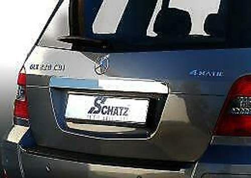

Kann es sein, dass die Schätz Leiste nicht den Knick in der Mitte hat und etwas höher ist als die original MB Leiste?
Zumindest sieht es auf den Fotos so aus. Da ich den MOPF fahre, denke ich gibt es da einen Unterschied zur Kofferraumdeckel Wölbung.
Hat hier jemand Erfahrungen damit?

Kann es sein, daß Du nicht richtig guckst ?
Man sieht doch ganz deutlich, auf deren Internet Seite, daß die Schätz Leiste, auch den Knick in der Mitte hat. Ohne den Knick, würde sie auch gar nicht richtig anliegen.
Die Leiste ist für Mopf u. Vor Mopf.
Ob man jetzt € 142,- für die original MB Leiste mit Knick bezahlt oder die Schätz Leiste mit Knick für € 39,- muss jeder selbst entscheiden.

Ich habe schon seit 2010 die Chromleiste von Schätz montiert und keine Probleme.
Sieht genauso aus, wie bei mir...

Wow, sieht wirklich noch top aus.
Dann hast du ja sogar noch die "alte" Qualität, denn Schätz hatte zwischenzeitlich, wegen Reklamationen in 2010-2012, das Material im Sommer 2012, für bessere Beständigkeit geändert.

Dennoch gibt es wie schon beschrieben, für meinen Geschmack optisch ganz gravierende Unterschiede.
Leider regnet es im Moment, daher kann ich gerade keine Bilder machen, aber ihr werdet sehen, dass sie schon ganz anders aussieht.
Welche jetzt besser oder schlechter ist, muss jeder für sich entscheiden und ist wie vieles Geschmacksache.
Und der Preis war 109 € incl. Märchensteuer. Und dass war es mir wert, da für mich die Org. Leiste einfach schöner, hochwertiger und edler aussieht.

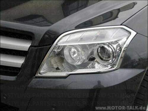

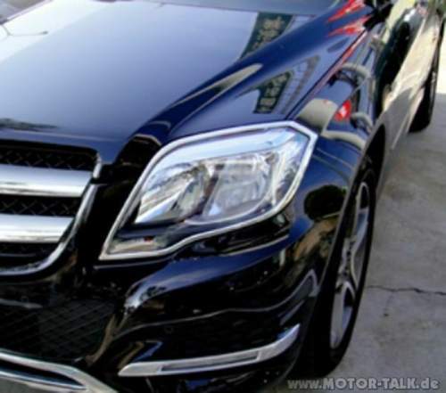

Apropos Chromschmuck am GLK,
wie findet ihr diese Chromumrandung für den X204 ?

Ich persönlich gaaaaanz schlimm und ein absolutes NO GO !!!
Verunstaltet die Optik und wirkt super billig..
Weniger ist dann doch mehr, aber auch hier gilt wieder, über Geschmack kann man nicht streiten.
Schönheit liegt eben immer im Auge des Betrachters.

Zumindest, sieht es doch beim Vor Mopf recht gut in die Kontur/Fuge integriert aus, könnte ab Werk sein, wenn man es nicht besser wüsste ...

Da gebe ich Dir recht.

Chrom als Akzent ja, aber in Maßen.
