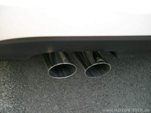

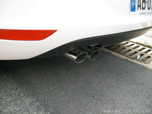

ich hab mal ne frage.
ist es auch möglich, die originalen endrohe verchromen zu lassen? oder zu polieren?
weil irgendwie ist mir die rohrwand-dicke zu hoch. das sieht irgendwie so nach plastik-aufsatz aus.
gibts da irgendwie irgendwas, sodass es nicht mehr so dick ist?
Hi, sollte möglich sein, hab es bei meinem bmw e34 schon mal gemacht und das sah gut aus (hochglanzpoliert ).
Es ist allerdings ziemlich zeitaufwendig wenn man es gut machen will...(Stahlwolle fein, danach polieren mit herkommliche Poliermittel.....)
...nach getaner Arbeit:
Alim3425
Alim3423
der glanz hält allerdings auch nicht sehr lange..

hm.......ist das nicht normaler Stahl(wird rosten) oder ist es Edelstahl.?

....kA, wird wohl hochwertiger Stahl verwendet, die Auspuffrohre rosten ja nicht, habe jedenfalls noch kein (Rostrohr) am G6 gesehen :)

ich kenn jemand der fährt ein Mercedes Vito und da rostet ihm das Endrohr weg.
Kann mir nicht vorstellen das VW Edelstahl bzw rostfreies verwendet.

Für mich ist dies bisher die optisch beste Lösung!
Der zeitliche Aufwand und die harte Arbeit für ein gutes Ergebnis schreckt mich allerdings etwas ab. Hinzu kommt, dass die polierten Flächen bald wieder dunkel werden und dadurch eine regelmäßige Aufarbeitung von Nöten sein wird.
Ob die polierten Flächen dadurch nun rostanfälliger geworden sind hängt von der ursprünglich originalen Oberfläche(nbeschichtung) der Endrohre ab. Ich bin mir nicht sicher, ob diese beschichtet sind oder nur aus einfachem gezogenem Rohr hergestellt wurden. Das wäre interessant zu wissen!
Ich persönlich finde, nachträgliche Auspuffblenden sind beim Doppelrohr keine wirkliche Alternative - sehen eben aufgesetzt aus. Der dadurch vergrößerte Außendurchmesser lässt den unveränderten Innendurchmesser nun optisch erheblich kleiner wirken – eben nicht wirklich stimmig. Die beiden Rohre sind dann enger beieinander – auch das wirkt meiner Meinung nach nicht stimmig.
Unabhängig vom Aufwand wäre meiner Meinung nach folgendes die beste Lösung. Zwei Edelstahlrohre (Wandung ca. 2mm), wahlweise poliert oder gar verchromt. Der Innendurchmesser minimal größer als Rohrdurchmesser am Auspuff. Die über 2 Ebenen verlaufende Schräge müsste für jedes der beiden Rohre ermittelt werden und kann dann passgenau auf die neuen Rohre gefräst werden. Die so genau passenden Aufsätze könnten mit 2 kleinen Gewindestiften (mit Spitz) gesichert werden. Optisch trägt diese Lösung kaum auf und schließt ohne Wulst randgenau ab. Sicherlich, diese Lösung ist erst mal aufwändig und bedarf auch der Möglichkeit der Bearbeitung (Fräsen). Sind die Maße erst mal ermittelt wäre der Aufwand nur noch gering und würde sich bei entsprechender Nachfrage auch noch lohnen.
Ansonsten finde ich wie gesagt die Lösung mit der Stahlwolle und dem polieren der Originalrohre die optisch gelungenste.
