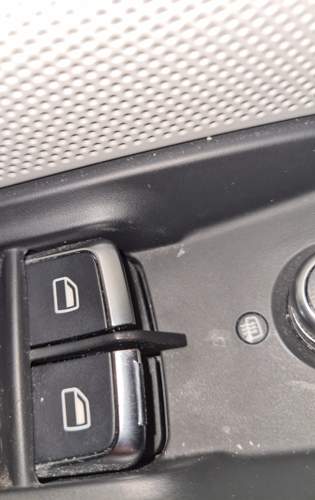

Hi, mir ist der Chrom vom Fensterheberschalter abgeblättert wie auch immer das passieren konnte. Super ärgerlich. Müsste ich nun die gesamte Türverkleidung abbauen um den Schalter zu tauschen?
Beim A4 bj2015 hat einer auf Youtube nur die die seitliche Verkleidung der Armlehne abgeklipst und das dann von unten irgendwie getauscht. Ich denke mal das ist beim 8V nicht möglich?
A3 8V Fensterheberschalter

Ich bin mir auch nicht zu 100% sicher, aber meines Wissens bekommt man den Schalter ohne Abbau der Türverkleidung nicht raus. Vielleicht kann es nochmal jemand bestätigen.
Blättert bei meinem auch ab (Baujahr 2013).
Scheint etwas "günstig" hergestellt zu sein. Ist jetzt schon seit ca. 4-5 Jahren so.
Für den Schaltertausch muss! Die Türverkleidung raus,anders geht das nicht

Okay, danke. Dann werde ich das demnächst in Angriff nehmen müssen

bei meinem S3 8V 2014 hat sich bei der Fensterbedieneinheit das Chrom an einer Taste gelöst.
Wie aufwändig ist den der Tausch der Einheit ?. Ich habe zwar den Reperaturleitfaden, aber des verweißt bei der Bedieneinheit auf eine andere Anleitung die ich nicht habe.

Muss dazu auch der ganze Türgriff entfernt werden ?.
Soweit ich mich erinnere ja. Der ist mit der Verkleidung verschweißt. Diese Schweißpunkte vorsichtig aufbohren( nur die Oberfläche,nicht durchbohren) und dann wird er wieder mit Schrauben ( gibt's direkt passenden Reparatursatz bei Audi und kostet nicht die Welt) befestigt

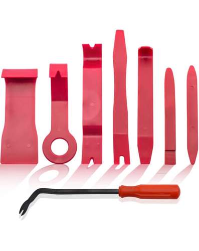

Türpappe entfernen und dann kannst du die Einheit rausclipsen. Oberes Boxengitter als Tip sehr vorsichtig raushebeln. Ist mir schon gebrochen, kostet 15€ neu. Unbedingt vernünftiges Keilset besorgen, siehe Beispielbild.
