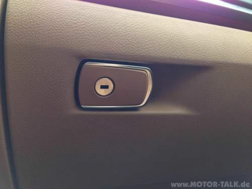

das beigefügte Bild ist aus dem Konfigurator. Weiß jemand, ob oder seit wann das Chrom am Griff serienmäßig ist?

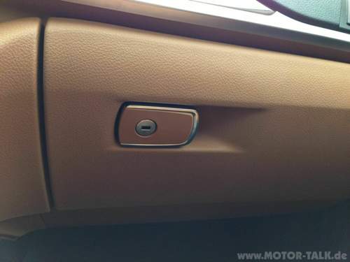

So habe nun auch die neue Blende drin 🙂
Img-2394
Img-2393
Habe ich gestern auch noch eingebaut. Ein wenig Gewalt braucht's schon, geht aber ganz gut und sieht wesentlich wertiger aus 🙂.

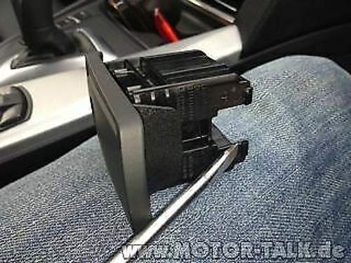

Gibt es auch eine Anleitung bei der ich mich nicht erst in Fremdforen anmelden muss um die Bilder zu sehen?
Würde meinem Auto auch gerne den neuen Öffner verpassen 🙂
Danke.

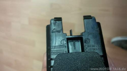

Ist eigentlich ganz einfach: Den alten Öffner ein wenig anheben und von der rechten Seite einen Schlitzschraubenzieher zwischen Öffner und Handschuhfach einführen. Dann nach innen drücken und raushebeln -> wie gesagt ein wenig Gewalt braucht man schon. Danach das Schloss von hinten aus dem Öffner drücken und in den neuen einsetzen. Neuen Öffner in das Loch im Hanschuhfach drücken, fertig. Bilder helfen da auch nicht wirklich weiter 😉
edit: hier doch noch ein Foto von den "Nasen", die du wegdrücken musst.

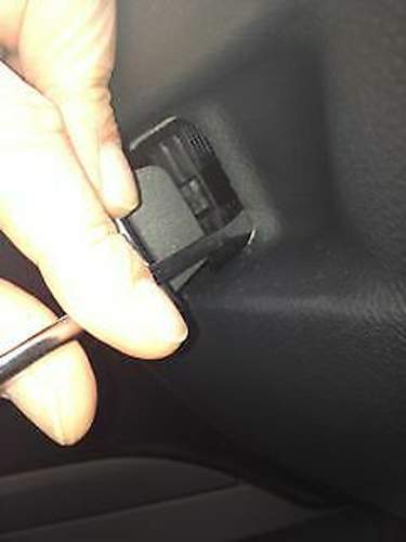

Das ganze geht mit null Kraftaufwand von rechts!
Img-5377
Img-5378
Dann habe ich die Technik wohl nicht so drauf. Ganz so leicht ging's bei mir nicht raus...
Super, Danke für die Bilder und Beschreibung 🙂
