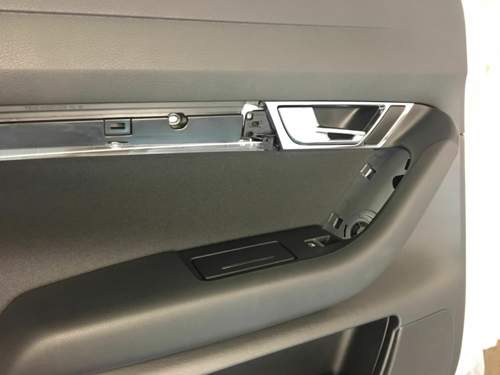

Sieht echt klasse aus, es müssen doch aber die Verkleidung der Tür abgemacht werden oder?
ja die müssen runter
Hallo Zusammen,
ich habe höchsten 2 Stunden für alle 4 Türen benötigt.
Alles 4 Türverkleidungen müssen runter, Fahrerseite muss die Armlehne dann noch abgeschraubt werden um den Schalter heraus zu bekommen. Ich glaub Beifahrerseite musste auch die Armlehne ab, hinten habe ich die Schalter so raus bekommen.
Dann braucht man wieder neue Halter und evtl die weißen Grundhalteplatten wieder neu ankleben, Türverkleidungen anklemmen und Testen, dann Verkleidung anbauen.
MfG.

TOP , sieht richtig Geil aus, wie war der Zeitaufwand ?
türpappen ausbauen = 5min
türgriff ausschrauben = 5min
schalter demoniteren und einbauen = 5min (etwas hakelig)
..und wieder zusammenbauen.

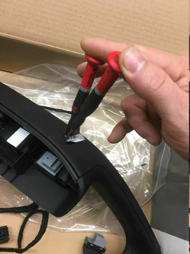

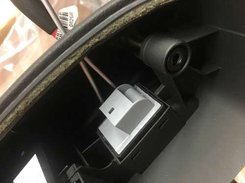

wie bekommt ihr denn die Schalter aus dem Griff ohne das die Laschen kaputt gehen!
Rüste nämlich auch um auf Schalter mit Chromkante, Armauflagen mit Leder und Türöffner vom RS6
gruß
Rapi
gaaaaanz vorischtig mit nem feinmechanikerschraubendreher aufweiten (2 st) und einseitig von untem mit dem daumen drücken, bis die laschen durch das fenster durch sind. danah die andere seite vornehmen.
die griffe sind supper, besonders im winter: sie sind saukalt und laufen an 😰 - aber dafür erwärmen sie sich im sommer.
@bluewalk schrieb am 2. März 2013 um 18:37:52 Uhr:
korrekt.
siehe bilder zwecks des fensterheberschalters, wie man den am besten rausbekommt.
zuerst hinten über das loch anfangen auszuhebeln und im anschluß von vorne.
