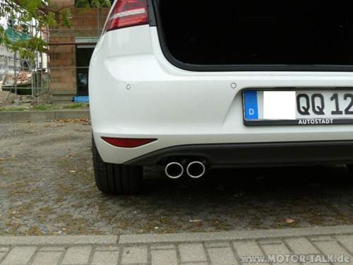

Anbei mal ein Bild mit den Blenden:
sieht top aus.. ;)
