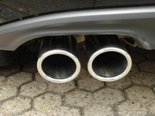

Die Blenden passen. Ich habe sie mir heute geholt und gleich angebracht, war in 10 Min. erledigt.
Sie passen sogar besser und mit weniger Aufwand dran als für das eigentliche Fahrzeug. Denn beim Yeti muß man erst das Endrohr absägen, da die Gehrung dort schräger ist als die der Blenden.
Beim Golf ist die Gehrung aber schon ideal und man braucht die Blenden nur gerade (das ist ganz wichtig) aufsetzen und mittels Schonhammer oder eines als Dämpfung dienenden Holzbrettchens bis zum Anschlag draufklopfen. Danach sitzen die Teile bombenfest und sind nichtmehr zu drehen (höchstens mit viel Gewalt oder 'ner Rohrzange). Halten tun sie mittels eingepunkteter Klammern.
Sie sind evtl. etwas kürzer als die von VW (weiß jetzt nicht wie lang die sind).
Teilenummer ist die 5L0 071 910 und kosten 31 € ( Original- VW 94,90 bzw. 99,90 € ).

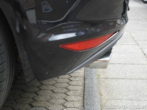

Ich habe meine heute sogar für nur 29,75€ abgeholt und gerade in fünf Minuten montiert, sitzt, passt und hat keine Luft, nicht mal ein Millimeter.😁 Werde bei Gelegenheit Bilder einstellen..
Hier die Bilder
016
Hier die Bilder
Und noch eines

So zur Information, war gerade beim Freundlichen und habe die Endrohre eines Variant 2.0TDI vermessen(60mm Durchmesser). Sie sind mit der Limousine identisch, somit passen die Blenden des Yeti.
