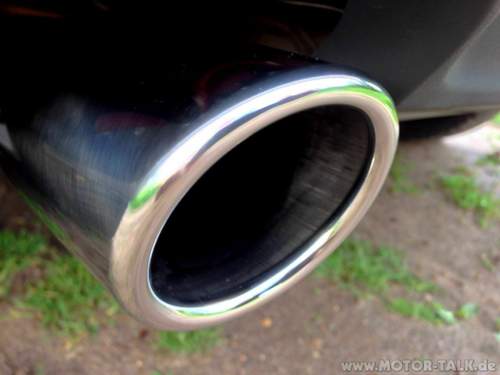

Hallo Golf 7 Gemeinde,
Ich möchte mir für meinen im März kommenden neuen Golf 7 die Chrom Auspuffblenden anschaffen. Jetzt habe ich im G6 Forum gelesen, dass auf den G6 die Blenden des Skoda Yeti passen. Diese sind mit knapp 30 € über 50 € günstiger als die aus dem zubehör von VW.
Hat das schon jemand ausprobiert ob die Blendem auf dem G7 passen? Gibt es eine Unterschied zwischen TDI vs. TSI Endrohr Durchmesser?
Die Blenden passen. Ich habe sie mir heute geholt und gleich angebracht, war in 10 Min. erledigt.
Sie passen sogar besser und mit weniger Aufwand dran als für das eigentliche Fahrzeug. Denn beim Yeti muß man erst das Endrohr absägen, da die Gehrung dort schräger ist als die der Blenden.
Beim Golf ist die Gehrung aber schon ideal und man braucht die Blenden nur gerade (das ist ganz wichtig) aufsetzen und mittels Schonhammer oder eines als Dämpfung dienenden Holzbrettchens bis zum Anschlag draufklopfen. Danach sitzen die Teile bombenfest und sind nichtmehr zu drehen (höchstens mit viel Gewalt oder 'ner Rohrzange). Halten tun sie mittels eingepunkteter Klammern.
Sie sind evtl. etwas kürzer als die von VW (weiß jetzt nicht wie lang die sind).
Teilenummer ist die 5L0 071 910 und kosten 31 € ( Original- VW 94,90 bzw. 99,90 € ).
Gruß gispi97

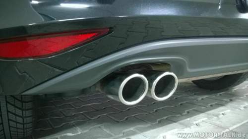

So habe sie nun heute bekommen. 31 Euro zwei Stück beim Skoda-Händler. Beim Draufmachen habe ich Spülmittel als Gleitgel verwendet, ein Stück holz, einen Lappen und einen Gummi-Hammer. Passt perfekt. Kann ich nur jedem empfehlen.
am 6. Juni 2014 um 15:49
Wärst du so nett und stellst ein oder zwei gute (!) Fotos online?
Hier ein Bild.
Wp-20140606-18-08-24-pro
Nicht schlecht, aber nicht ganz exakt gedreht?
Jeweils rechts sieht man das Ende der Originalrohre.
Es kann auch täuschen.
Sieht bei mir etwas anders aus, ist auch einfacher, da nur 1 Endrohr da ist .
Naja, das Foto ist auch ziemlich nah. So nah steckt niemand die Nase ans Rohr :)
Da hast du Recht :)
Ist aber von der Optik her eine echte Aufwertung , passt super zum Golf .
