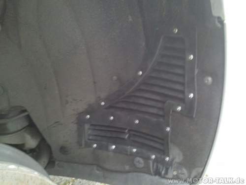

Wenn du den LLK was gutes tun willst dann sorge für Durchzug....bisher ist es eine Sackgasse....die nach innen geleitete Luft verwirbelt dahinter und bleibt im Motorraum...
Themenstarteram 1. März 2012 um 11:44
Also Durchzug und auch Bremsekühlung? Bringt das etwas zum besserer Kühlung(LLK) oder nur Bremsen? So wie so?: http://www.motor-talk.de/.../...ehler-luftfuehrungen-t3532635.html?...
P.S. Das neue A4 8K2 3.0TDI hat nur ein LLK, Frontal.
http://2.bp.blogspot.com/.../bi-tdi.jpg
Es bringt auf jeden Fall für beides etwas...
Hinter den LLK ist schluss...die durchgezigenen Luft verwirbekt unter der Motorhaube wo wowieso schon die warme Motorluft ist, die Bremsen bekommen zusätzliche Luft durch die öffnungen....

Wenn ich Sonntag die Winterräder ab nehme mache ich Fotos und messe das aus...dann kann ich Dir die Daten schicken. Reicht das ???
Die Luftführungen von der Stosstange zum LLK sind noch orginal drinn...der LLK sitzt genau vorm Radhaus... Mit den Durchbrüchen passt das genau zum Radhaus....
Für einen dritten LLK wirst Du virne wenig platz finden da dort die Sprittkühlleitungen verbaut sind am Pralldämpfer usw...man mùsste das ganze System umbauen um für einen zusätzlichen LLK platz zu bekommen.
Hast Du Deine Stosstange schonmal ab gehabt ?? Dann müssest du die Luftführungen zu den LLK gesehen haben oder hat Deiner keine Luftführungen verbaut ?

Na, unter Luftführungen habe ich gedacht die die ich nachbauen möchte. Vorne sind links und rechts ganz Original 2LLK mit 2Luftführungen neben den Nebelscheinwerfern installiert. Also ich brauche nur die Radhäuser zu schneiden und Luftführungen nach Bremsscheiben erzeugen.
Bilder und Messungen wurde wunderbar sein. Wenn Sie etwas detailliert machen kann, wurde noch besser sein (Entfernung vom Boden, Seite und auch Entfernung von ein paar Bolzen um genau positionieren zu können )
