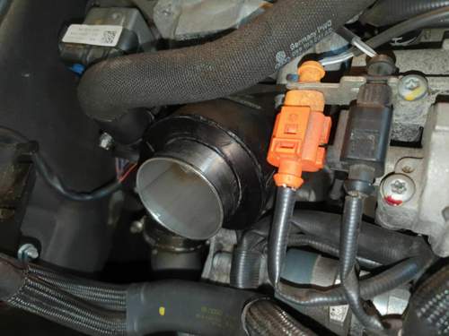

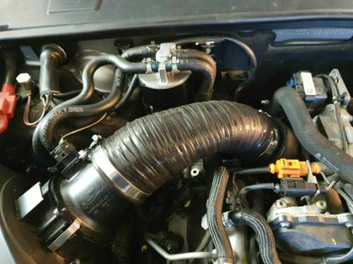

Man könnte höchstens noch die ansaugung zwischen LMM und Turbolader entdrosseln bzw. Srömungsgünstiger machen.
Die Ansaugung vom 4f ist schon von Haus aus sehr gut. Da bringt auch ein Sportluftfilter nichts. Der serienmäßige Filter ist mehr als großzügig dimensioniert. Ich habe bei mir einen Silikonschlauch zwischen LMM und Turboknie eingegabut und habe den Resornator noch von innen komplett neugebaut und geschweißt.
Ich hatte es getestet den Schwingungstilger komplett weg zu lassen. Das mit der KGE hatte ich temporär anders gelöst 😛 dann mit Silikonschläuchen zum Turbo (ich glaube ich habe 2 45 grad teile genommen gehabt). Änderung/verbesserung = 0.

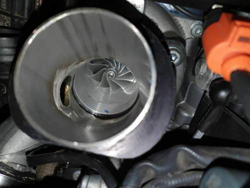

Dann brauchst du einen anderen Turbolader der eine bessere Geometrie des Verdichter hat. Und Upgrade LLK's.
Einen frisch aufgebauten Turbolader habe ich hier noch liegen mit einem gefrästen Verdichterrad. Der kann 330PS.
Falls Interesse besteht pn an mich.
