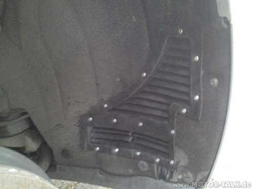

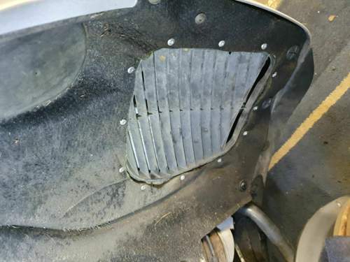

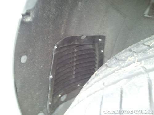

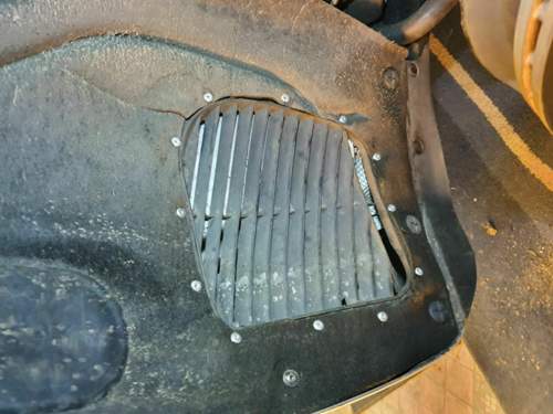

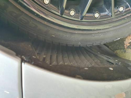

Wenn Du Deinen LLK was gutes tun willst dann sorge mal für "Durchzug" denn das was da jetzt verbaut ist ist nichts weiter als "Druck unter die Motorhaube" zu bringen.
Die Belüftung der LLK sind Sackgassen und verwirbeln NUR unter der Motorhaube.
Ich habe das so gelöst- siehe Bilder
Teile besorgt und in die vorhandenen Radhausschalen eingenietet nach Vorbild S4/S6/RS6

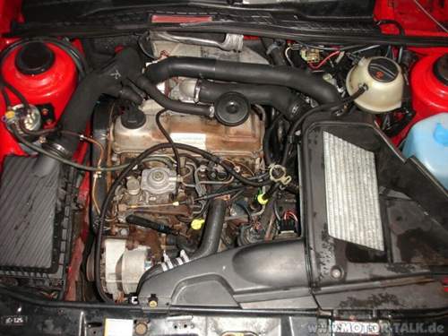

Bei meinem G2 ist der LLK auch schräg übers Getriebe verbaut. Erst hatte ich den auch vor den Wasserkühler gesetzt.
Da ich aber mittlerweile auch eine Klimaanlage eingebaut habe, musste der wieder zurück in die originale Position...

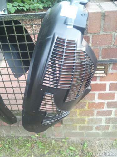

welche Radschale hast du den für die besser Belüftung genommen??
TN vielleicht?
MfG vw-machine
TN vielleicht?
MfG vw-machine
Das muss ich mal raus suchen.... aber das meiste davon wird nicht benutzt!
.... da kann man auch überlegen etwas anderes zu verwenden.
Die Form auf den Bilder passt allerdings genau zu denen in der Karosserie... drum herum ist Blech...also machen größere Ausschnitte keinen Sinn.

Habe die Radhausschalen auch wie Frank geändert.
Hast Du eine spürbare Veränderung wahrgenommen?
Spürbar? Nein... kann ich nicht sagen.
Gibt aber einen spürbaren Vorteil mit der Bremse..... sie wird besser gekühlt, in verbindung mit den Luftleitblechen vom Phoeton noch ein Stück besser.
