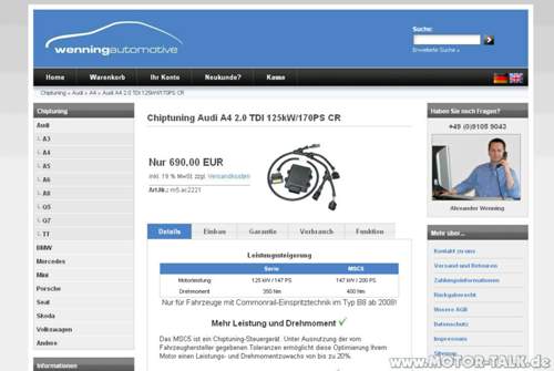

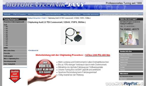

Habe noch ein paar Fragen zur Tuning Box.
1. Ich hatte den Fred hier so verstanden, dass die "Koch-Box" von Koch entwickelt wurde und vertrieben wird. Warum wird die auch von den Verschiedensten Tunern angeboten? Wenning, Jany, etc. Ist das immer das gleiche Produkt? Welche ist denn das "Original"?
2. Hat jemand Fotos von der eingebauten Box am TDI Vierzylinder? Wo verstaut man die am besten? Mir leuchtet im Moment nicht ein warum der mitgelieferte Kabelsatz ausgerechnet an der engsten Stelle unter der Motorabdeckung (am Kraftstoffverteiler) zwei Y-Verteilerstücke hat. Das könnte man doch eleganter lösen wenn man die Box "unauffällig" verbauen möchte, im Bereich Ladedruckgeber wäre z.B. mehr Platz.
