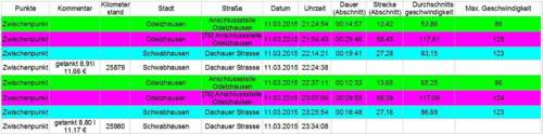

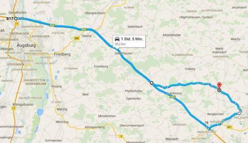

da ich es aber genau wissen wollte habe ich dann Nachts eine Verbrauchsfahrt gemacht
zu Beginn also erstmal das Auto warm gefahren, dann gings das erste Mal an die Tankstelle und es wurde randvoll getankt
nun die Strecke im Navi festgelegt inkl 2 Zwischenpunkten, so ergab sich eine Strecke von 13,5 km von der Tanke zur Autobahn, dann 58 km zur andern Autobahnseite und weitere 27 km gemischt aus Autobahn Landstr und ein paar km durch Dachau zurück zur Tankstelle, insgesamt 100 km
http://data.motor-talk.de/.../karte-3796791473117085641.jpg
die erste Fahrt wurde mit der Billigbox gefahren, die zweite Runde ohne Box im Serienzustand
man muß in der Tabelle immer die gleichfarbigen Abschnitte vergleichen, dann sieht man sehr schön das die Strecken bis auf geringe Naviabweichungen die normal sind immer die gleichen sind, genauso die Geschwindigkeit, am genauesten ist es bei dem Autobahnabschnitt da dieser komplett mit Tempomat gefahren wurde, selbst die Fahrzeiten sind fast gleich wie man sieht, auf den Landstr Abschnitten ist es mir nicht so 100%ig gelungen, aber auch nur geringe Unterschiede
am interessantesten ist natürlich die weiße Zeile, und wie man sieht hab ich ohne Box 0,1 l weniger verbraucht als mit der Box
http://data.motor-talk.de/.../...rauchstabelle-7037179129228244774.jpg
die von manchen angegebene Spritersparnis gibt es also nicht, bei absolut gleicher Fahrstrecke und Fahrweise
der einzige der glaubt das man weniger Verbraucht ist der doofe Bordcomputer, dieser hat mir nur 7.3 l angezeigt bei der ersten Runde, bei der zweiten Runde dann die korrekten 8,8 l
aber das habe ich ja bereits erklärt warum die Anzeige nicht stimmt
