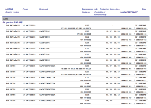

Sorry, bin beim kopieren der TN in der Zeile verrutscht. Die richtigen TN für das KXS lauten natürlich "0B6 300 035 S" und "0B6 300 035 SX". Dennoch handelt es sich um die 6HP-28AF Variante, wie es auch in den Publikationen von ZF dem KXS zugeschrieben wird. Wobei der Zusatz AF nur für die bei Audi Variante des 6HP-28 Getriebes mit der "Internal 4x4" Technik zu stehen scheint. Zudem bleibt festzustellen, dass Audi in seinen SSP dem Getriebe verschiedene Max Drehmomente zuschreibt. In den SSP 392 und 409 wird ein Maximalwert von 650 NM genannt und im SSP 385 der Wert von 700 NM.
Bildschirmfoto-2015-01-11-um-23-44-09

Die Getriebe der 3.0 TDI im A4 haben folgende max. Drehmomentfreigaben:
Handschaltgetriebe 0B4: 500 Nm
S-Tronic Getriebe 0B5: 550 Nm
Tiptronic Getriebe 0B6: 650 Nm
Dass die Getriebe in der Praxis mehr Drehmoment vertragen ist klar, jedoch würde ich es nicht übertreiben.

Der "kleine" 3.0 TDI (MKB: CLAB), besitzt nicht das 0B4, sondern das 0B1-Getriebe.
Dieses hatte zum Serienstart des A4 eine Freigabe bis 350 Nm und wurde dann im Zuge der Einführung des 3.0 TDI auf 400 Nm modifiziert.

Beim 2.0 TDI mit 190 PS ist ebenfalls das 0B1-Getriebe verbaut. Es ist natürlich nicht ganz identisch (Übersetzung, etc. ist anders), aber der Grundaufbau und die Freigabe bis 400 Nm ist gleich.
