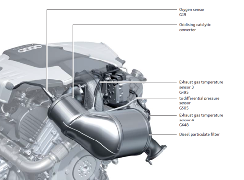

Was für ein KAT ist orginal verbaut?
Du hast auch so viel PS und Nm. Wie macht ihr das?
Möchte ich haben 🙁
Original ist der Dieselpartikelfilter (DPF) verbaut. Der "Feinstaub" ect. zurück hält und natürlich auch das "stinken" wie früher bei den älteren Dieseln verhindert. Bessere Abgasnorm ect.
Auf soviel PS kommt man nach Angaben vieler Tuner durch reine Softwareoptimierung. Jedoch finde ich, das dies allein nicht nur durch Softwareoptimierung erreichbar ist, zumindest nicht ohne diversen anderen Teilen mehr zu zumuten wie eh schon. Also hab ich auf den Rat vieler Tuner gehört und den DPF gegen eine Downpipe ersetzt.

Bezüglich dem KAT.
Vor dem DPF ist doch ein Oxikat verbaut. Siehe Bild.
Den hast du natürlich nicht mehr, oder zum glück? 🙂
Bei einer Downpipe ist der auch raus 😉
richtig, kat + dpf sind eine Einheit.
Gibt aber Downpipes die mit einen Kat ausgestattet sind. Ebenfalls gibts noch "Race" Kats mit 200 Zellen die man ebenfalls verbauen kann.

es wäre doch auch möglich nur den Dpf aus dem originalen Gehäuse zu entfernen und den OXI Kat drin zu lassen.
Im BMW Forum hab ich auch schon gelesen, dass die den KAT drin lassen.
Fährt einer mit KAT aber ohne PDF?
DPF meine ich natürlich
Weiter oben hatte ich ja schon mal ein "200 Zellen Diesel Race Kat" erwähnt. Leider findet man überhaupt keine Erfahrungen dazu bzw. was der für Vorteile / Nachteile gegenüber der Downpipe hat.
Ansonsten wäre meine Idee gewesen, DPF leer machen, den Diesel Race Kat reinschweißen und wieder verbauen. Man hat die Originale Optik wenn man in den Motorraum schaut. Aber welche Vorteile man noch hat ist derzeit unklar 😁
