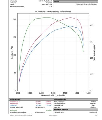

Hallo Leute,
ich fahre einen Audi Q5, aber mit dem gleichen 2.0 TDI 190PS Motor mit Software auf 224PS/460NM.
Leider habe ich im Q5 Forum keine Hilfe bekommen und probiere es mal hier.
Ich habe das Gefühl, dass er die Leistung nicht erreicht. Manchmal geht er richtung gut und dann gibts Tage, da kommt er nicht aus dem Quark.
Ganz besonders bei Kickdown in Verbindung mit feuchtem Wetter ab dem 4. Gang.
Motor dreht hoch, aber es passiert (gefühlt) nicht viel. Beschleunigung ist dann zwar da, aber fühlt sich an wie 190PS.
Im Dezember habe ich dann mal eine Insoric Messung machen lassen und dabei kamen "nur" 211PS /447NM raus.
Es wurden mehrere Messungen gemacht und die ersten Lagen sogar bei knapp 205PS/447 NM.
Man muss aber dazu sagen, dass die Messung bei 0 Grad Aussentemperatur und Schneeregen durchgeführt wurde.

Sind mit denen Werten überhaupt die Leistungsangaben vom Tuner drin?
Welche Werte habt ihr bei eurem Optimierten Motor? Dann könnte man ja mal vergleichen.
Was kann der Grund sein, falls wirklich Leistung fehlt?
Würde halt gern wissen, ob wirklich was nicht stimmt oder sich nur mein Popometer irrt.

Der Ladedruck ist bei 184PS 1,55 Bar ab Werk. Mit 1,85 kann man 210-220 PS erreichen. Ich kenne einen, der empfiehlt immer 2,1 Bar und seine Messungen ergeben immer 230-240PS auf einem Prüfstand, der etwas mehr zeigt.
beim TDI ist das natürlich nicht alles. Die Einspritzmenge sieht von der Größe aber sehr gut aus. Wenn nicht sogar zu viel.
da es nicht alle Tuner gleich machen, sind nicht alle Werte immer vergleichbar.
Eine Insoric Messung finde ich aber nicht ganz so gut wie auf einer Rolle.
Außerdem wäre es schön das gesamte Diagramm zu sehen mit Drehmoment, Leistung und Verlustleistung.
Wenn die Software nicht vollständig angepasst wurde, kann es auch passieren, dass er mal gut läuft und mal nicht. Da sind mittlerweile sehr viele Maps im MStG. Hast du beim Tuner das Problem schon mal angesprochen? Der müsste mit dir ja eher ein paar Messungen machen.
vielleicht läuft er nur im Abgastemperaturlimit mit zu wenig Ladedruck und zu viel Diesel.

Anbei poste ich mal das Insoric Diagramm
Insoric Diagramm
Insoric ist denke ich ein guter (und günstiger) Vergleich vorher und nachher aber du hast ja keine vorherige Messung damit.
Gibt es ein DSG? Wurde das mit angepasst? Das kann auch begrenzen. Je nach Software. Bei einem begrenzt es, beim anderen nicht. Deswegen ist es immer besser es mit anzupassen.
Vielleicht hast du es auch schon gefunden. Sobald eines der Begrenzungen kleiner ist, dann limitiert er es deswegen. Wenn du an die Rauchbegrenzung kommst, bedeutet es zu viel Diesel bzw. zu wenig Luft/Ladedruck. Du musst es aber vergleichen mit "Motordrehmoment". Das ist das was das Steuergerät freigegeben hat.

Zwei Sachen sind mir heute noch aufgefallen:
1) Bei der Insoric Messung liegt die Max leistung mit 211,8 PS bei 3727 Umdrehungen an und fällt dann
ab.
Ich habe aber bei 4000 Umdrehungen eine Einspritzmenge von 72,6 mg/hub und 445NM Motordrehmoment geloggt. Dies einspricht in etwa real 395NM und somit ~223PS.
Bei wiederum 3727 Umdrehungen, wo laut Insoric die Max Leistung anliegt habe ich nämlich 74,3 mg/hub und 450 Nm Motordrehmoment geloggt.
Dies einspricht Real 400 NM und da passt es ziemlich genau mit denen 211,8 PS die Insoric ausgiebt.
Bleibt also die Frage, warum die Leistung nicht weiter ansteigt nach 3700 Umdrehungen.
Man sieht auch einen Knick auf dem Diagramm in dem Bereich.
Ich denke, ich muss nochmal eine Logfahrt machen und schauen was da genau passiert.
2)Was mir noch aufgefallen ist, dass das maximale Errechnete Motordrehmoment sehr schwankt, um ziemlich genau 50 NM. Mal erreicht es 499 NM, mal nur 450 NM.(Das ist ja der Serienwert)
Jeweils bei gleicher Drehzahl und Vollgasfahrt.
Vielleicht ist es ja wegen hoher Abgastemperatur.
Wobei er auch manchmal schlechter geht, ohne das ich ihn vorher getreten haben. Da dürfte die Temperatur ja nicht allzu hoch sein...
Kann das von einem defektem Luftmassenmesser kommen? Vielleicht hat der einen Weg.
