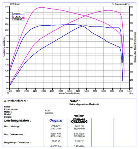

Anbei das Leistungsdiagramm.
3.0 TDI A6 C7 2018
GERNE Kommentieren!
Wäre diese Kurve ohne Getriebeanpassung möglich? Was meint ihr?

@Superfisch44 schrieb am 29. Februar 2020 um 20:58:36 Uhr:
3.0 TDI A6 C7 2018GERNE Kommentieren!
Hat keiner eine Meinung dazu?

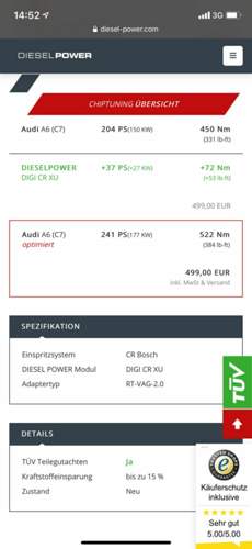

Hallo eine frage hat jemand erfahrung zu: https://www.diesel-power.com/de/de/Startseite-c334.php ich fahre den A6 4G/C7 mit 204 Ps, 2014 BJ vorfacelift mit Automatik/Multitronic und derzeit hat er 170tsd km, danke im voraus für die Ratschläge.

Hallo eine frage hat jemand erfahrung zu: https://www.diesel-power.com/de/de/Startseite-c334.php ich fahre den A6 4G/C7 mit 204 Ps, 2014 BJ vorfacelift mit Automatik/Multitronic und derzeit hat er 170tsd km, danke im voraus für die Ratschläge.[Von Motor-Talk aus dem Thema 'Diesel Power' überführt.]
Kein Tuning mit dem Getriebe, hat man nur wenig Spass.
Aber anschließend ein neues Getriebe für mehrere tausend Euro.
Tuning bei Multitronic ist ein absolutes No-Go! Zudem bei dem Kilometerstand 😰
Möglich ist es schon, nur wie lange haltet das DSG ohne Getriebeanpassung durch?
Was wird denn normalerweise angepasst?
Das volle drehmoment nimmt das DSG ja anscheinend auf.
@Superfisch44 schrieb am 5. März 2020 um 11:29:55 Uhr:
@ZR786 schrieb am 5. März 2020 um 10:45:27 Uhr:
Die Drehmomentbegrenzung wird angehoben, Schaltzeiten werden angepasst / verkürzt
@ZR786 schrieb am 5. März 2020 um 11:50:29 Uhr:
Das volle drehmoment nimmt das DSG ja anscheinend auf.Die Drehmomentbegrenzung wird angehoben, Schaltzeiten werden angepasst / verkürzt
Ja anscheinend gibt es ja keine Drehmomentbegrenzung, wenn man das Diagramm betrachtet. Zieht komplett durch.
Evtl. wurde doch Getriebe mitgemacht?
