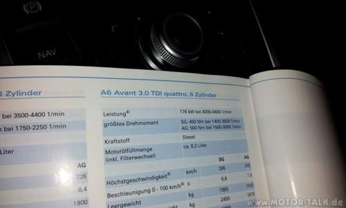

nachdem ich mit der SUFO mehrere widersprüchliche Aussagen bzgl Chippen im 3.0 TDI quattro mit Handschalter gefunden habe nun die Frage:
Ist das HS-Getriebe im 3.0TDI quattro BJ 2010 (Facelift!!!) wirklich nicht für Mehrleistung geeignet.
Laut 2 Aussagen ist dieses Getriebe angeblich sowieso schon von den Nm an der Grenze sodass die Nm beim Handschalter angeblich Softwaretechnisch von Audi schon begrenzt wurden.
Kann hier jemand fundierte Aussagen geben???

Das Drehmoment ist beim Facelift 3.0 TDI als Handschalter tatsächlich begrenzt auf 450 Nm. Die Automaten (tiptronic) haben 500 Nm.

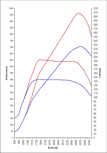

Ein Bekannter von mir hat seinen 2011er FL HS bei Ettl Motorsport auf 300PS und 600NM chippen lassen. Die hatten das Dehmoment noch etwas reduziert, da die 620 NM auf dem Prüfstand doch etwas heftig waren.
Er hat keine Probleme und berichtet, dass der Wagen DEUTLICH besser gehen würde.
Lt Tacho 280 km/h.

Die von mir genannten 450 Nm beziehen sich auf den Serienzustand. Ich spreche deshalb von "Begrenzung", weil die gleich motorisierten Automaten eben 500 Nm ab Werk stemmen. Ob ein Tuning möglich ist, kann ich nicht sagen ohne Erfahrungswerte.
Mein HS hat seit 80.000km den Chip mit über 600Nm und keine Probleme 😉
Motor ASB.
Asb-309

Bitte nicht so einen Müll verbreiten! Auch der Handschalter hat 240 PS hat 500 NM!
