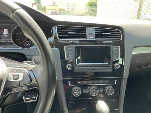

Hallo Golffahrer1995, mein Gerät habe ich bei eBay gekauft. Es war schon auf deutsch. Es wurde aber auch mit CarPlay beworben und im App Menü habe ich folgende Einträge (s.Anhang). Codieren musste ich mit VCDS die Anzeige der Einparkhilfe, Start Stopp Status und das Clima Menü. Blende hat die Farbe schwarz, aber das stört mich nicht so. Heute habe ich das Usb Kabel teilweise hinter der Verkleidung verlegt, da ich eh an die Mittelkonsole ran musste. Mir war die DHL Karte in die Konsole gerutscht. Dann habe ich in dem Zug auch noch das Rollo für den Getränke Halter repariert. Gruß chill3po

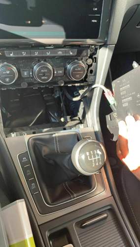

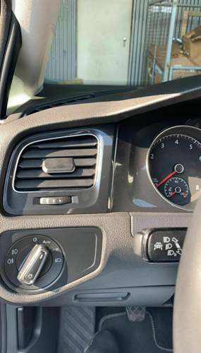

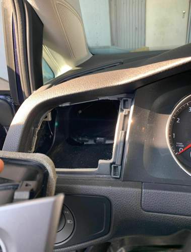

Ich habe auch die Blende der Climatronic, vom Tacho, die linke Lüftungsdüse an der Tür und das Ablagefach getauscht nachdem ich auf MIB 2.5 umgebaut habe um eine einheitliche Farbe zu haben.
+2
Hallo Golffahrer1995, das sieht echt gut aus. Gefällt mir 🙂 vielleicht mach ich das auch noch. Da muss ich mir mal die Teilenummern heraussuchen und gucken, obs die Teile auch auf eBay gibt.
@chill3po schrieb am 14. Februar 2021 um 20:03:44 Uhr:
Danke 😉
War auch nicht gerade günstig und 'ne nervige Arbeit, aber das Ergebnis spricht für sich.

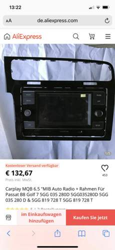

Habe aktuell das drin bj 2016
40692e9f-b046-4478-9ed9-c97526d8d2c0
Und würde am liebsten das haben wollen aber auf deutsch wenn’s geht
A63b2cdc-9d3b-401b-92f6-8f0e08604386
Also mit AppConnect sehe ich jetzt nur die Möglichkeit auf das Gerät mit der TN 5GG035280D zurück zu greifen.
Die anderen deutschen Geräte davon sind scheinbar nur für den Passat, Tiguan und T6 und sind dazu auch noch recht teuer.
