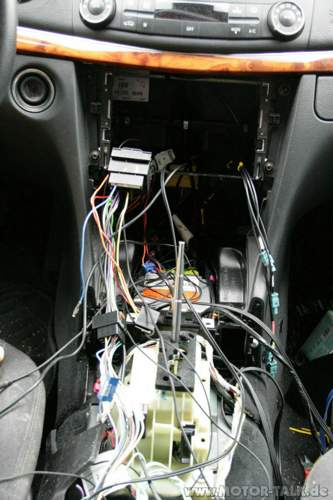

Angst darf man keine haben. Im Anhang ein Bild wie das in der Bauphase bei mir aussah.
Wie es in der Signatur steht, ist es ein T-Modell.
Der Laderaum war ebenfalls kpl. zerlegt.
Nochmal zur Frage passt das Radio ?
Es passt im Wortsinne, denn Du kriegst das China-Ding in den Auschnitt rein.
Kann man alles anschliessen ? Es ist nicht Steckerkompatibel und man benötigt entweder Adapter oder baut sie sich selber. Bei mir (Audio20 CD) war es eine Mischung von beidem.

Ich habe heute einen Navi-, Radio-, usw. Händler kontaktiert zwecks Einbau. Er meinte, das Kabel würde mir nichts bringen, weil kein Lichtleiterumwandler vorhanden ist und ich deshalb einen Adapter für 299€ bräuchte. Also bin ich verunsichert :D
Das Kabel wird am AGW eingesteckt. Die andere Seite an dein neues Radio. Der Lichtwellenleiter wird nicht mehr benötigt/benutzt.
Der Lwl. Liegt nachher einfach nur lose hinter deinem Radio. Hoffe ich konnte das Rätsel jetzt lösen :D
