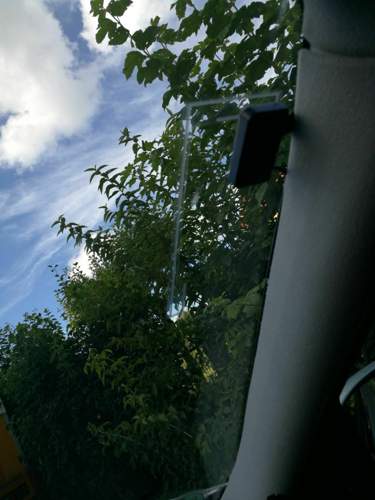

wäre sehr nett wenn ihr Fotos von euren installierten DAB+ Antennen hochladen könntet.
LG

ohne einen wirklich guten Massepunkt (lack entfernen) ist der Empfang sehr bescheiden !
Unter der Verkleidung am Fensterrahmen ist dafür der beste Platz
2017-09-16-17-10-32
@harley64 schrieb am 19. September 2017 um 09:34:19 Uhr:
Genauso sitzt das Teil bei mir auch. Auch mit separater Speisung. Ich habe am Lack gekratzt.
Gruß Jogi
