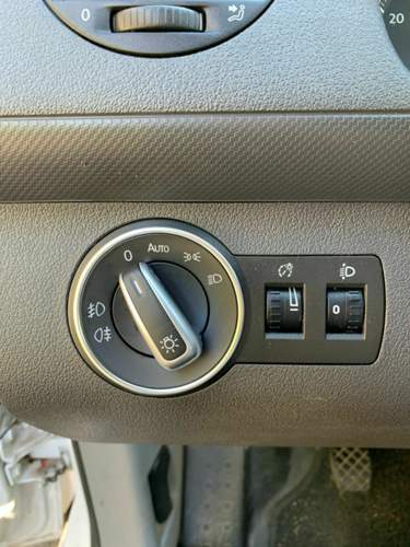

ich habe für unseren Caddy4 einen Nachrüst-Lichtschalter mit Sensor (35,-€) gekauft und eingebaut:
https://www.ebay.de/itm/303495289293
Alles funktioniert... bis auf die Nebelschlussleuchte: hier tut sich rein garnix.
Hat jemand eine (China)Nachrüst-Lichtautomatik, bei der auch die NSL geht?

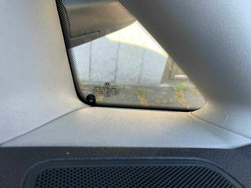

Habe den Schalter nun verbaut und mit OBD11 den Lichtsensor aktiviert.

Nur was aufgefallen ist, das das entriegeln des China Schalter nicht wie beim Originalen ist.

vielleicht liegt es bei mir auch daran dass ich keine nebler vorn hab, diese China Schalter aber alle diese Funktion haben..
es bleibt ein Rätsel : deck ich den China Sensor ab (bei abgezogenen Schlüssel) geht für 10s das Standlicht an. (wie bei coming Home) :-(
