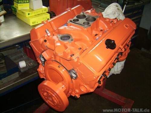

Die ersten Schritte sind getan, bald ist er fertig der frisch revidierte V8 Smallblock zum Einbau in meinen 1991er 240 Diesel.
Komplette kraftstoffanlage wird ausgebaut und eine Impco Gasanlage für monovalenten Flüssiggasbetrieb verbaut.
Als Getriebe komt ein TH 700 4-Gang Automaticgetriebe zum Einsatz.
Werde weiter berichten.

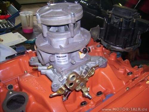

wenn monovalent, wie überbrückt ihr dann die Kaltstart/Benzinphase bei LPG?
Danke!
Eric

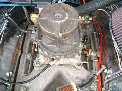

Themenstarteram 1. Dezember 2010 um 6:52
Werde gerne weiter berichten und Bilder einstellen.
Bei den amerikanischen Impco Anlagen kann der 425er Mischer direkt auf das Drosselklappengehäuse z.B. eines Rochester oder Holley Vergaser gesetzt werden. Startet gleich mit Gas, kein Warmlauf nötig.
Siehe Foto.
Claus
425

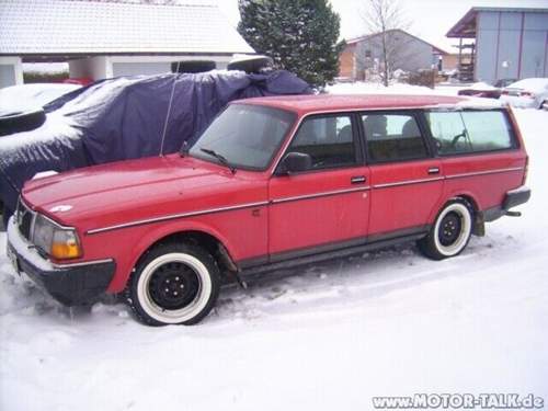

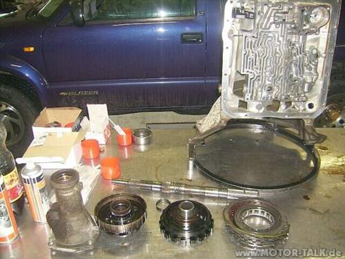

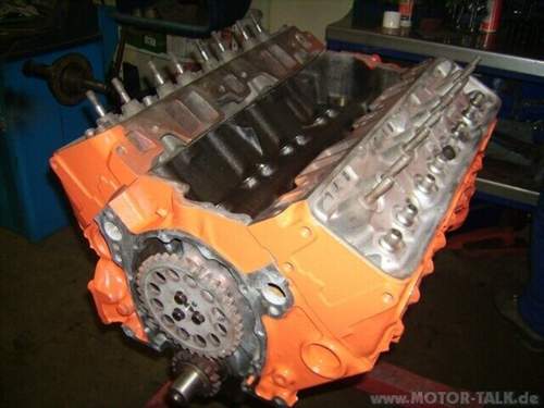

Themenstarteram 10. Dezember 2010 um 13:11
...gibt noch nicht viel neues, bis auf den Motor, der immer weiter zusammen gabaut wird, das Getriebe, welches noch überholt werden muss und den Volvo der immer noch mit Diesel fährt.
Bis bald
Claus
240-3
240-1
240-2
Hallo Claus,
danke für die Bilder! Man erkennt direkt die saubere Arbeit. Der 240er steht auch noch sehr gut da!
Problemlos geht dieser Umbau sicher nicht vonstatten.....
Ich bin jedenfalls sehr an weiteren Infos/Bildern zum Fortgang des Projekts interessiert. :cool:
Viel Spaß und vor allem Erfolg wünscht
Andi

Themenstarteram 24. Januar 2011 um 11:41
...wieder einen Schritt weiter. Die Impco Gasanlage ist heute eingetroffen. Mischer passt perfekt auf das Holley Drosselklappengehäuse (Foto)
Nur noch die richtige Adapterplatte zur Spinne hin besorgen und weiter gehts....
Claus
Impco-holley

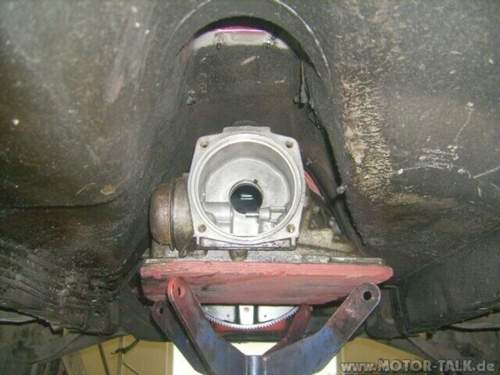

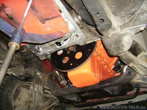

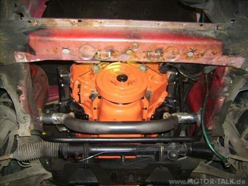

Themenstarteram 12. Februar 2011 um 8:03
...und weiter gehts, Motor und Getriebe grob anpassen...

Themenstarteram 10. März 2011 um 21:40
...ein paar tage noch, dann ist es soweit.............
Fertig
Einfach nur G**L!!!
Sehr saubere Arbeit!:cool:

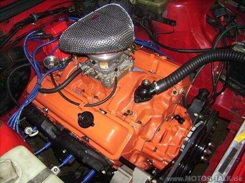

Themenstarteram 7. April 2011 um 15:55
...so, nun isser fertig...
drei kleine filmchen gigts bei youtube unter "Hausfrauenvolvo"
http://www.youtube.com/results?search_query=Hausfrauenvolvo&aq=f
viel spass
Claus
Sehr GEIL!!!!!!!!!!!!!!!! :cool:
Schöner Sound und wirklich tolle Arbeit! :)
Da ist das Dauergrinsen im Gesicht garantiert.....:D:D
Viel Spaß mit dem Teil und danke für Fotos und Filme!
Gruß Andi
